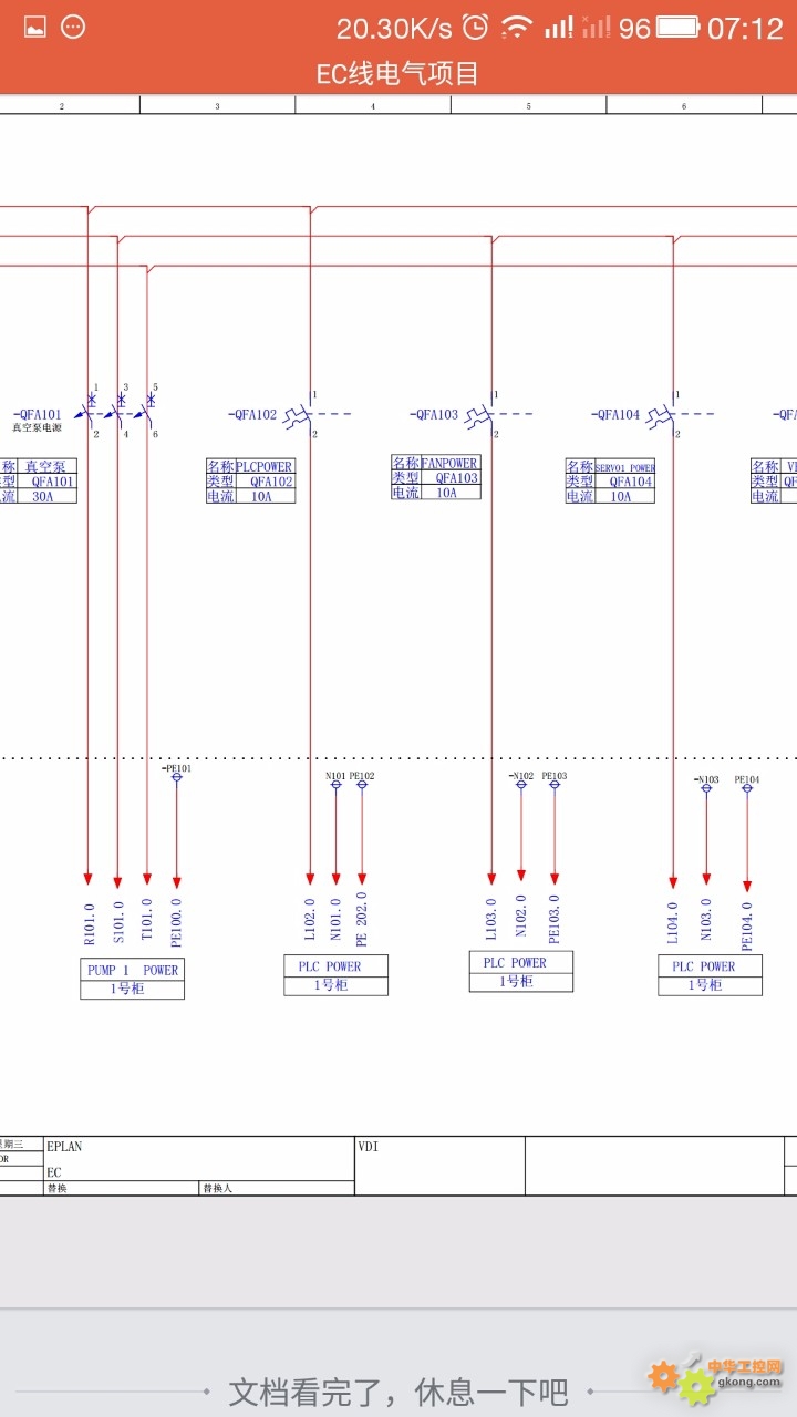

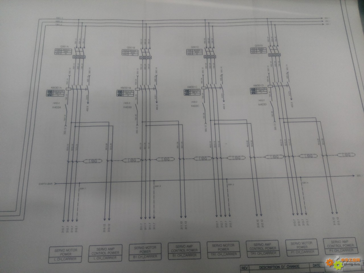

下面是用文本框写,据说EPLAN有这个功能…不知道怎么用,怎么解决…

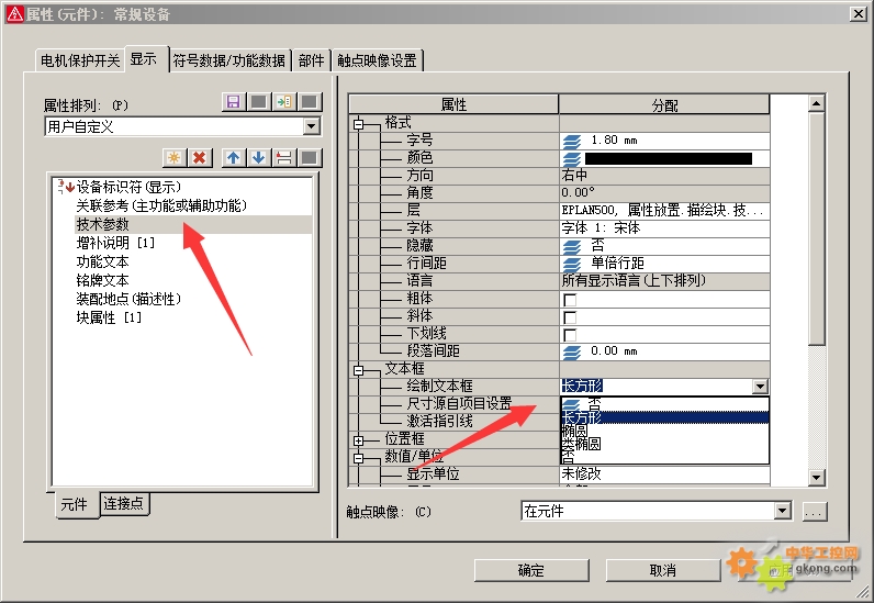

发表于:2018/4/20 8:12:57
选择部件,显示标签里可以定义为文本框形式
此为技术参数,可以新增其他项目也为文本框形式即可
