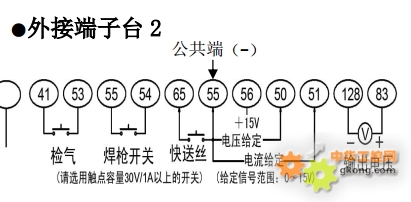

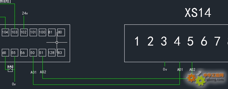

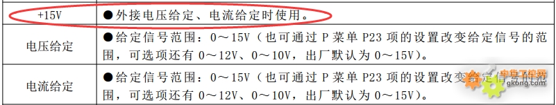

图一图二十松下焊机的说明,端子56的+15V该怎么接线看不懂,图三是我画的图,右侧是ABB651板的模拟量输出接口(0~10V电压)。。按图二所说,图一的56号端口必须要接,我该往哪接。

你需要设置啊,把15V电压改成10V的

那个15V是没有外接电源的时候接电位器用的,给电位器提供一个外接电源,现在是机器人有模拟量输出,这个15V就不用接了,直接把机器人的模拟量输出接到相应的电流和电压端子上,焊机需要设置一下P菜单,接收的模拟量到和机器人输出的最高值一样就行了。
