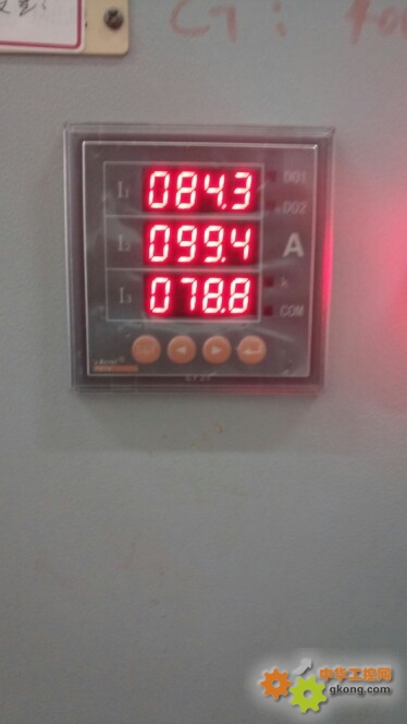

配电室仪表使用,这个表有电量记录吗?

这个表有电量记录吗,没有找到

按SET切换,我们单位也是这个牌子Arcel,不过不是一个型号。切换到显示三相电压,右下角显示当月用的电量,倍率是1000

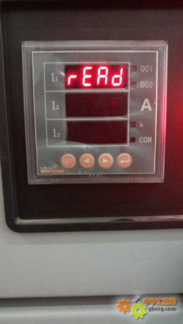

按SET了,显示这个

按SET有很多显示项的,继续按SET,还没切换到。

应当按到K那个灯亮起就对了;

这个表的外形分析,没有楼主要求的功能,如果楼主能进步提供型号或者更多的信息,我们还能提供更加准确的信息

从表面上的标识的A分析,有可能只是电流表。设置功能估计为选择电流互感器的倍率。

这个只是普通的电流表,带通讯,模拟量输出。电量功能应该是没有。。要有电量计量功能的表得用多功能电量表。。

看图示应该没有

安科瑞的,我们公司也是用的他。
