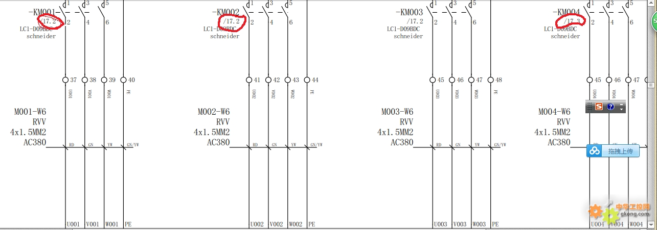

朋友发的一份图纸,红色画圈的,这种标记啥意思?谢谢各位大神。有很多地方都有。

都是3个一组?KM001到003是17.2?004到006是17.3?007到009是17.4?会不会17表示某一个电气柜?3个17.2表示同一电气柜3个接触器安装在同一横排?17.3表示同一电气柜另一排?

发表于:2018/4/18 23:53:32
应该是该接触器线圈在图纸上的页码与位置

发表于:2018/4/19 6:29:01
应该是第几页的意思吧!

发表于:2018/4/19 8:17:27
这个应该是EPLAN画的,请楼主发到制图版块。
圆圈处叫关联参考,也就是对应线圈的位置所在,如KM001的“/17.2”,说明是在第17页图纸的第二列中

发表于:2018/4/19 9:38:40
gk_0
在
2018/4/19 8:17:27
赞一个。我也是这么认为的。关键17页根本没有啊

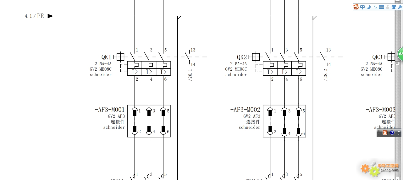

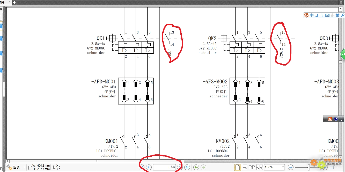

发表于:2018/4/19 10:02:56
拿PDF的页号来对应软件的页号。。
这样能对的上吗?

发表于:2018/4/19 11:17:25
明明21页图纸,竟然出现28的字符

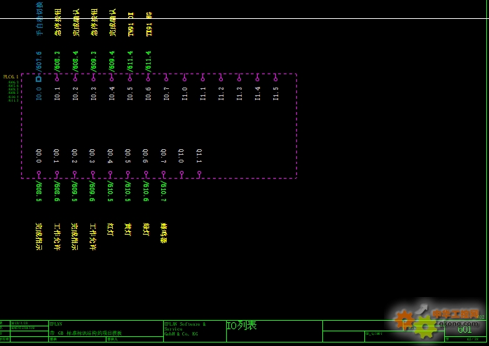

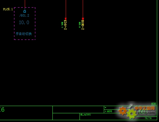

发表于:2018/4/19 11:23:22
鼠标点住元器件,点“F”,即可跳转至对应页面。
我点住了第一张图按“F”就跳到了第二张图。
还有,你看我第一张图上,我图纸只有78页,但是序号有600多,这是为什么?600多这个数字
不是指第几页,而是指页名

发表于:2018/4/19 11:24:10
不知道水印挡住了你能不能看清右下角的页名
