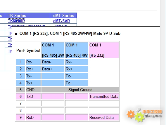

以下是引用yao0nie0在2018/4/18 11:51:04的发言:
威纶通这边需要485的线
三菱这边是圆头8针好像是422的
三菱FX编程口是RS422
威纶通这边的话应该有RS232或者RS485
既然你打算用触摸屏连接三菱FX的编程口
那么可以买一根SC-09的编程电缆(非USB型)
然后再找几个DB9串口头子转接一下即可
SC-09电缆DB9母头定义:
2脚:发送
3脚:接收
5脚:信号地
触摸屏RS232通信口管脚定义(以TK6050iP为例)
即就是:
6脚:发送
9脚:接收
5脚:信号地
那么接线方法就是:
PLC      触摸屏
2脚  接  9脚
3脚  接  6脚
5脚  接  5脚

SC-09电缆本身会把RS422转为RS232的!
