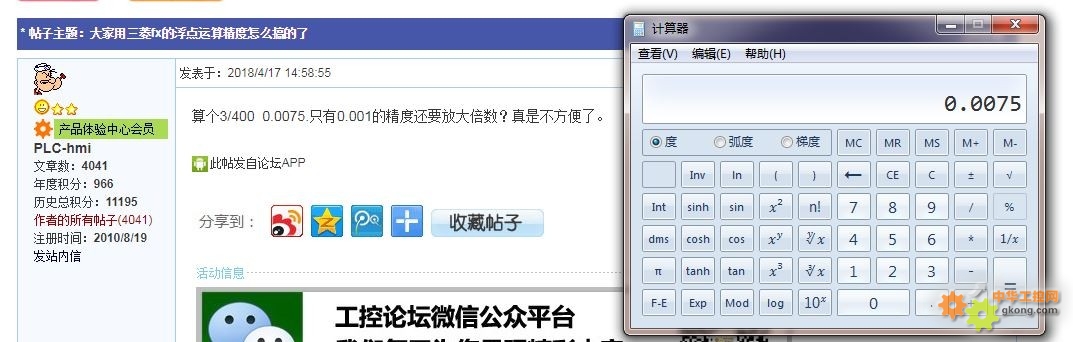

算个3/400  0.0075.只有0.001的精度还要放大倍数?真是不方便了。

以下是引用PLC-hmi在2018/4/17 14:58:55的发言:
我竟然还真的用计算器计算了一下。

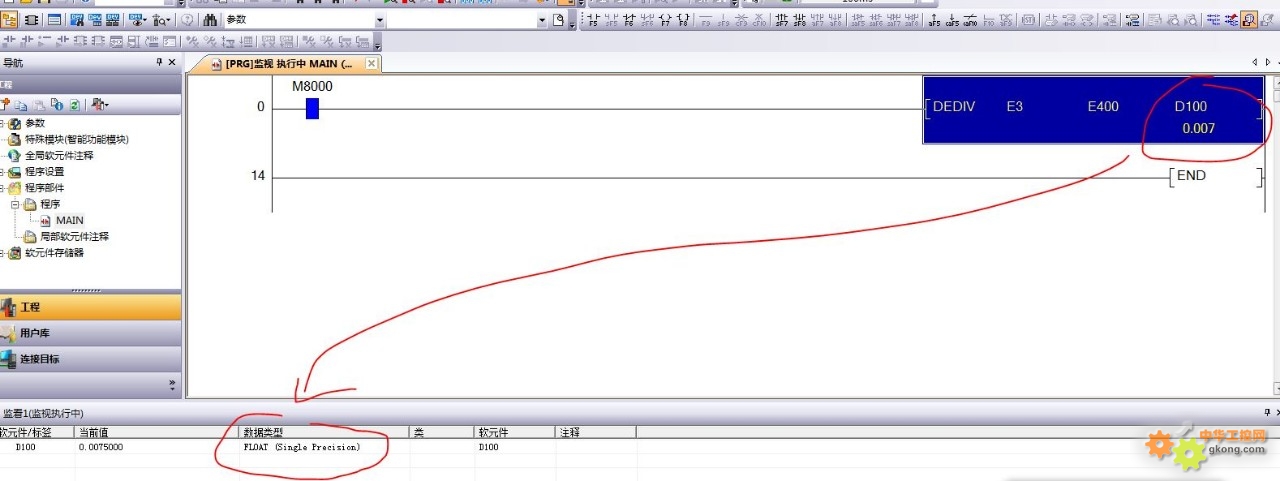

而在PLC软件中:
显然也没有任何问题。

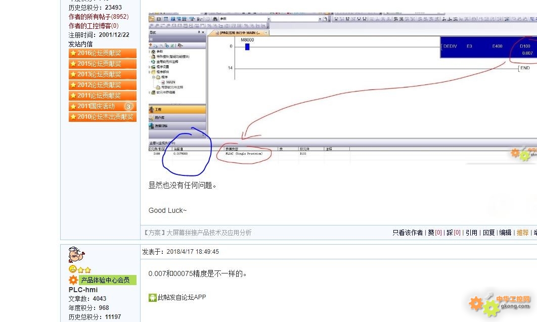

以下是引用PLC-hmi在2018/4/17 18:49:45的发言:
0.007和00075精度是不一样的。
把图放放大,我就知道贴图能仔细看的没几个。

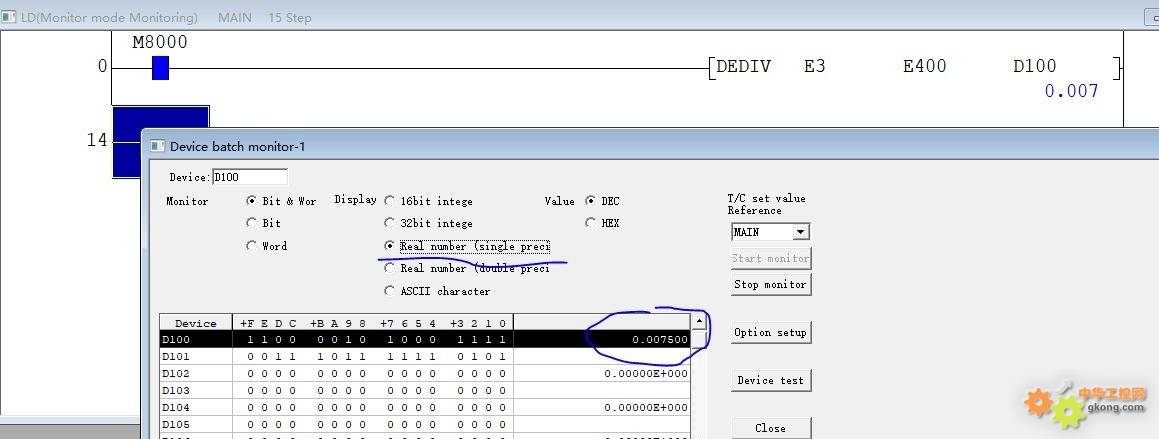

发表于:2018/4/17 19:08:01
真以为三菱连点浮点数都做不好?
选择合适的监控数据类型才是程序员的重要工作,只知道地址的做法已经不适合现在标签化编程的需要了。

另外告诉你一下,为何是0.007500而不是0.00750000000或者其他?
因为IEEE754的有效位数为6位。
