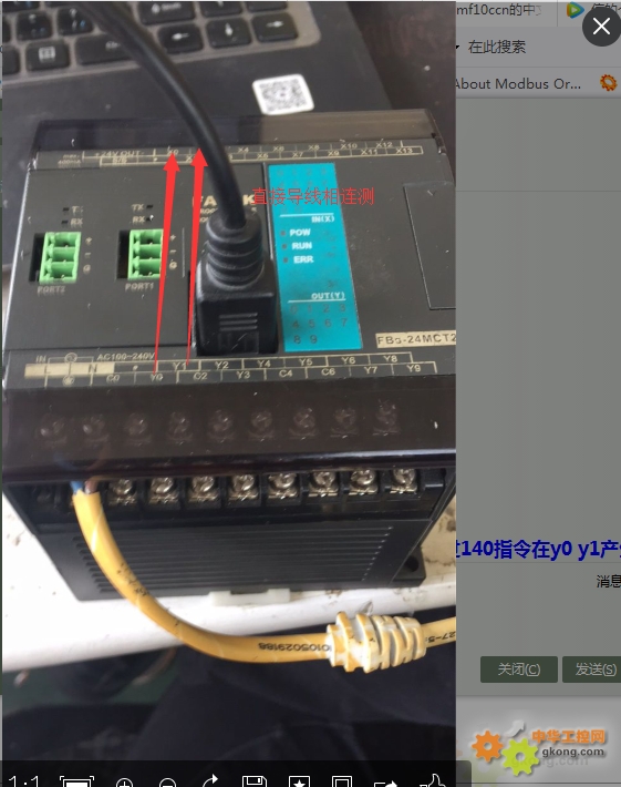

大神我可不可以通过140指令在y0 y1产生ab脉冲之后通过hsc0(x0 x1)对y0 y1 ab脉冲进行计数,在结合hsta计算脉冲频率 进而求得转速 ,可不可将  plc的y0 与x0 导线连接 y1与x1导线连接 ????

你直接读PLC脉冲输出不可以吗?

没问题的,可以的哦。我朋友以前这么用过,边测量还边发脉冲控制步进呢。
