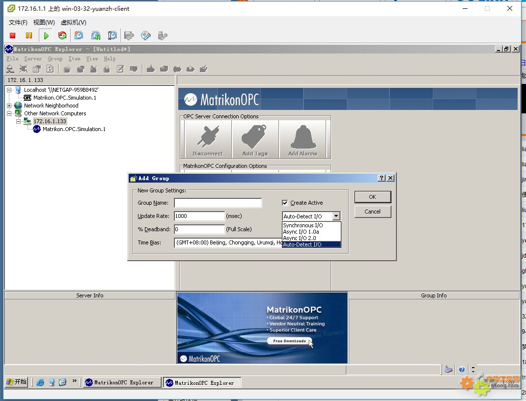

工控朋友们好,我这边是网络厂商,最近有OPC的项目要使用。研究了很久,按照网上各种DCOM配置来搭建我的PC环境,但是每次完成之后,使用软件Matrikon OPC,只能选同步模式进行通讯,一旦选择异步通讯,就会报错“没有此对象的导出者”,想请问一下。 遇到这种情况有可能是什么导致的,只要能正常通讯就行了,我们不怎么关注协议本身,只要OPC数据包能经过我们的设备就行了。   这个环境问题困扰我很久了,请问有知道怎么解决的大神吗,在这里祝大家身体健康,工作顺利表情

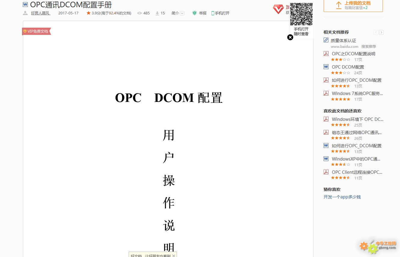

我就是照着这种文档来配置,每次都是无法异步通讯

配置的话是不难,但是按照一份文档,有些pc配置出来能支持异步,有些配置出来不支持异步,一直不明白问题在哪里
