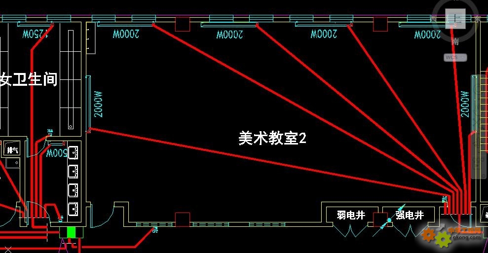

最近一以前的朋友问我能否根据他电脑里的CAD电气图 ,计算出需要购买的电线电缆的数量 。显然我以前没有做过,光看那密密麻麻的布线就弄得眼花缭乱的。做过的朋友,想问下,每一条导线都需要一段段测量 吗?还是有什么更简便的方法呢?

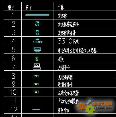

我看了下,那是一份电采暖设计图

没有材料表并标出数量的话,可以在图上测量(图纸上数量);实际数量应当还要考虑实际走线情况、余量(定额上好像有数值)等。
只在许多年前估算过,具体不是很清楚。

应该没有吧,如果有前提也是要在三维立体空间把线走好,你的这个平面图几乎不可能,除非实际电缆走向几乎全部在平面上,然后加上一定余量即可,否则很难实现。大部分在CAD里能统计长度的多是借助了相应的电气插件了的。
如果精通CAD的人或许可以有你说的方法,但大部分用画图的人其实只使用了其3%的功能不到,像我这样只是皮毛。
上面所说的把线走好就是要把电缆以多段线沿着电缆路径画一遍,期间不能出现中断,然后你直接看多段线的属性即可获得长度。
还有一种是利用封闭的电缆(有头有尾连接在一起,通过线条创建一个面域),然后查看面域属性即可查看长度。

应该了解具体线管的布置来估算长充,截面根据负荷来算

人家不是按照图纸上的尺寸去算的
有工程造价计算规则的

根据图纸所标示的建筑尺寸,再按横平竖直要求标出电路导线在建筑内的走向及导线的根(条)数,粗略计算出导线的总数量(没经验的话可宁多勿少),然后再乘以15~25%预留和损耗量(如没有把握可增至30%左右)。

要比较准确计量,前提是你的走线安装图要准确,还有要有比较丰富的现场施工经验

测图纸尺寸,然后再加上一些。

就是量图纸,我老婆就是做造价的
