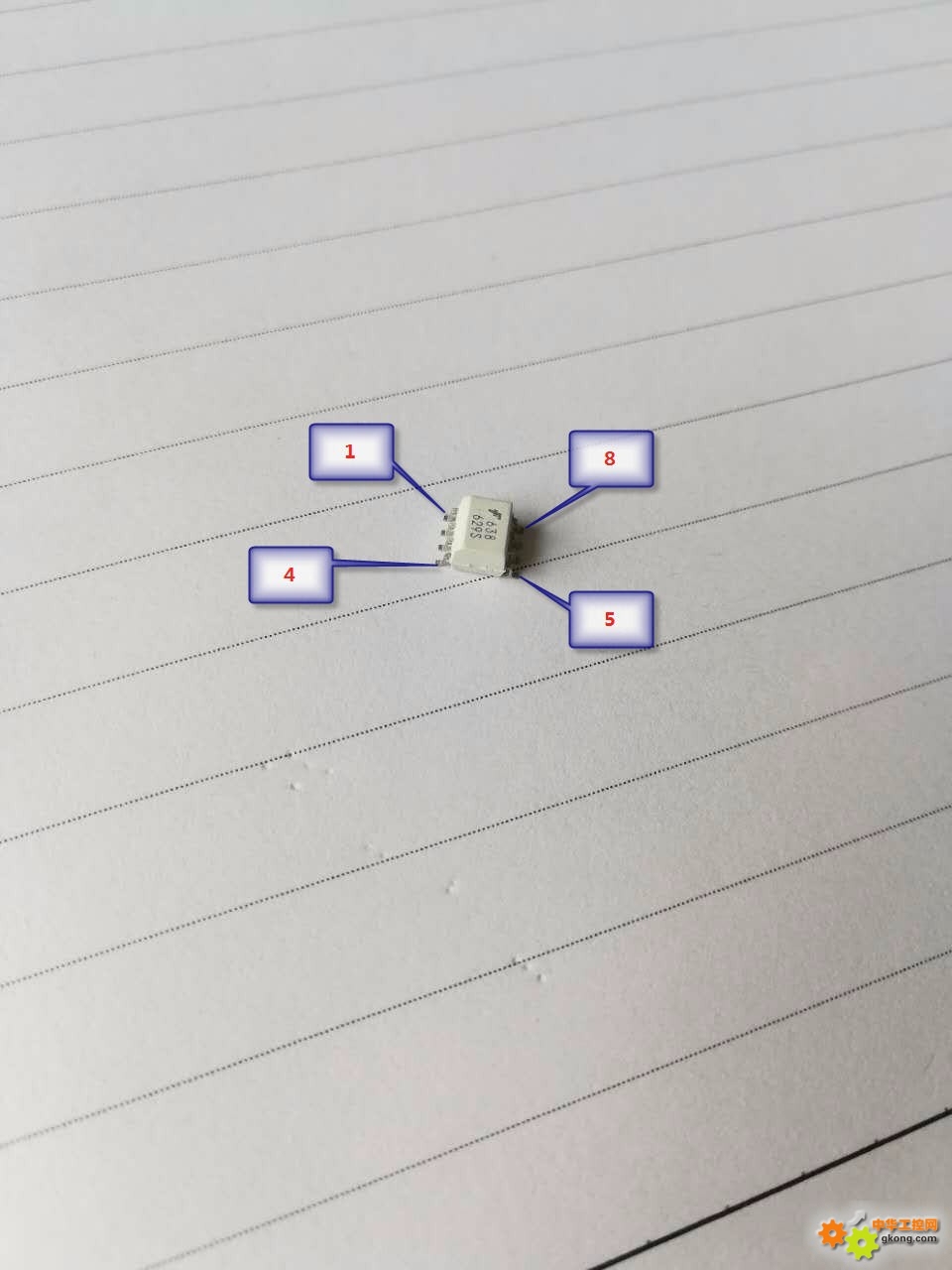

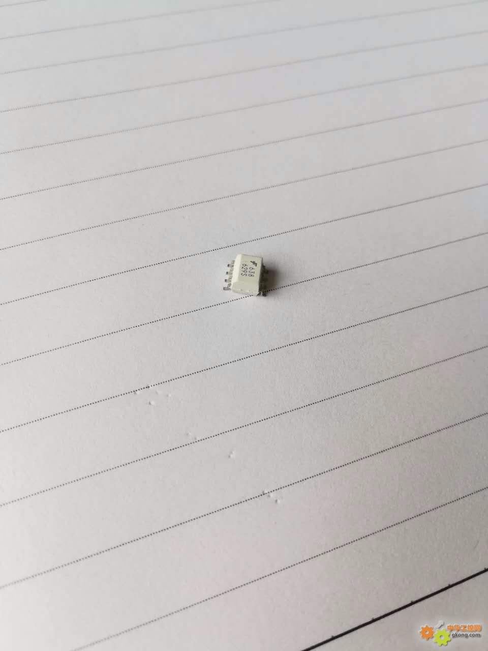

芯片上没有带点的高速光藕0638芯片1号管脚怎么确定?

把字摆正了,下左一,就是1脚

看截面,斜坡大的左手第一个是1

据我经验是这样看的
