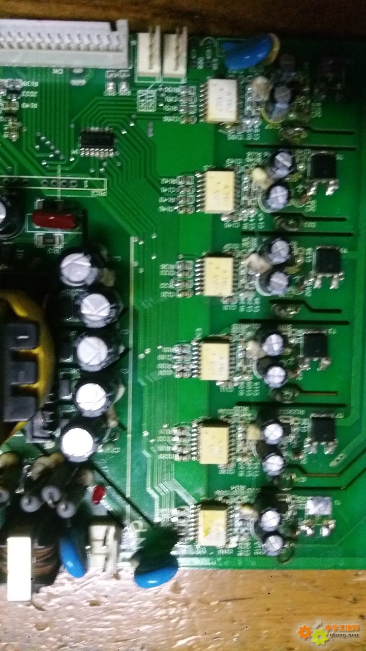

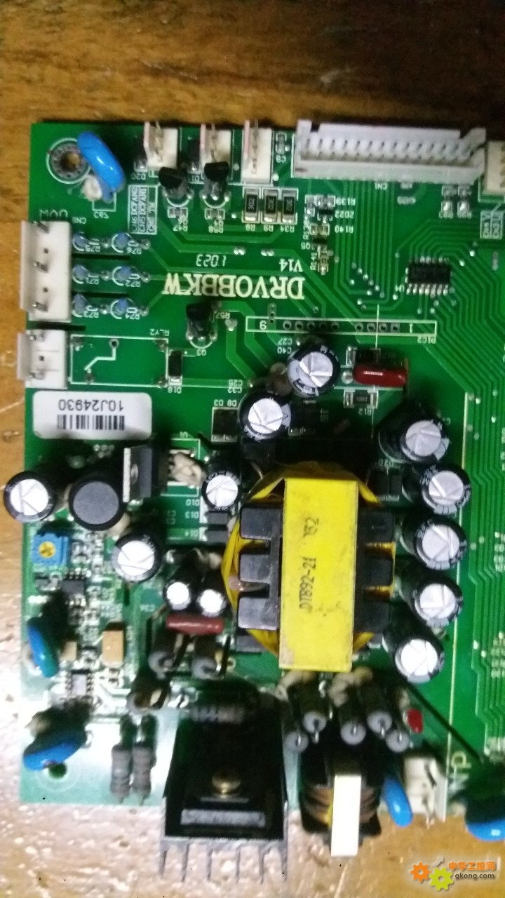

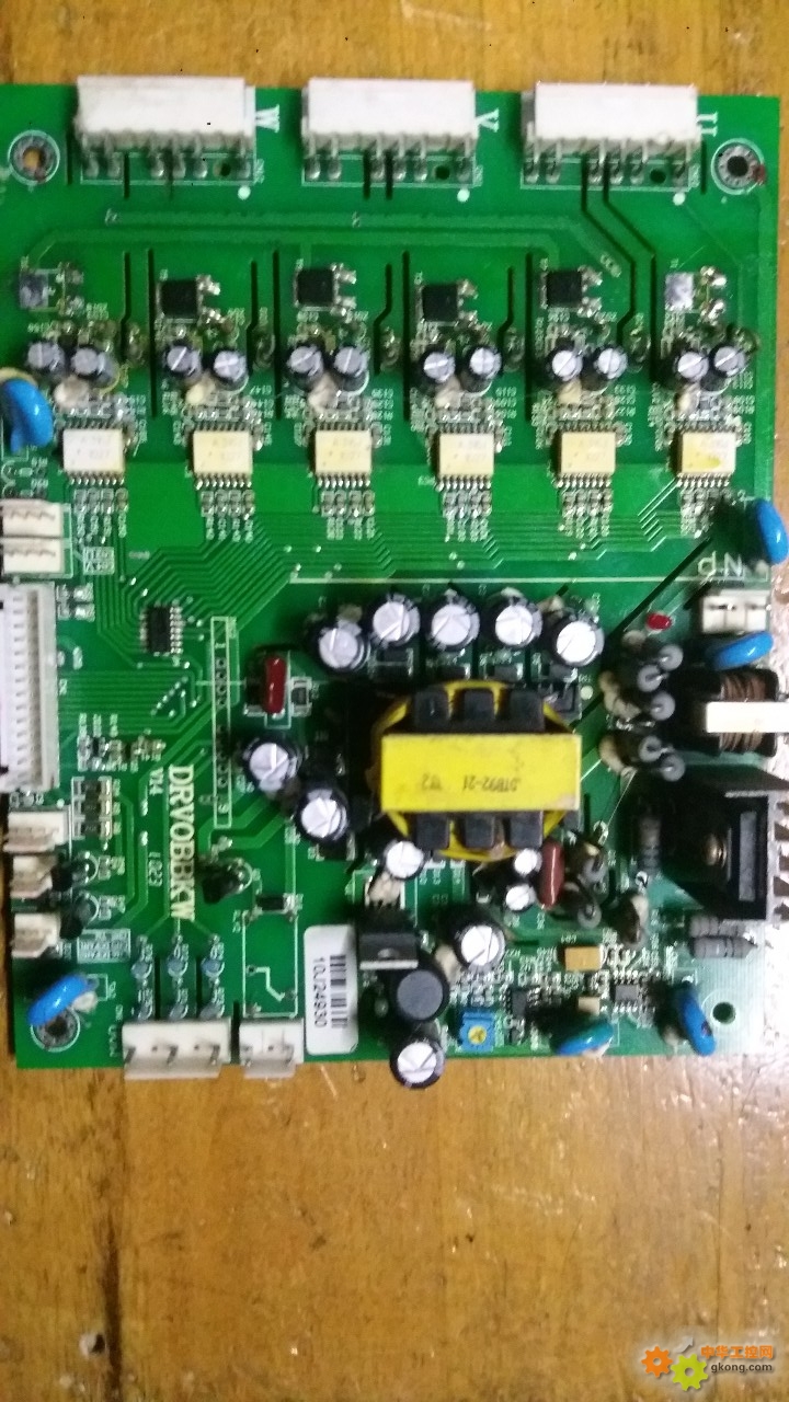

请大神给看一下,报模块故障,模块是好的,运行就报模块故障,请大神看下板子

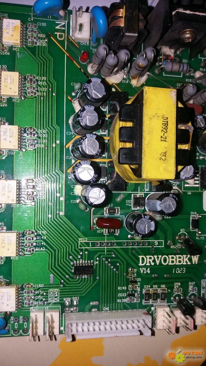

模块已经测量,模块是好的,主板没有问题,请大神给看看驱动板,和电源板,检测电路那里有毛病

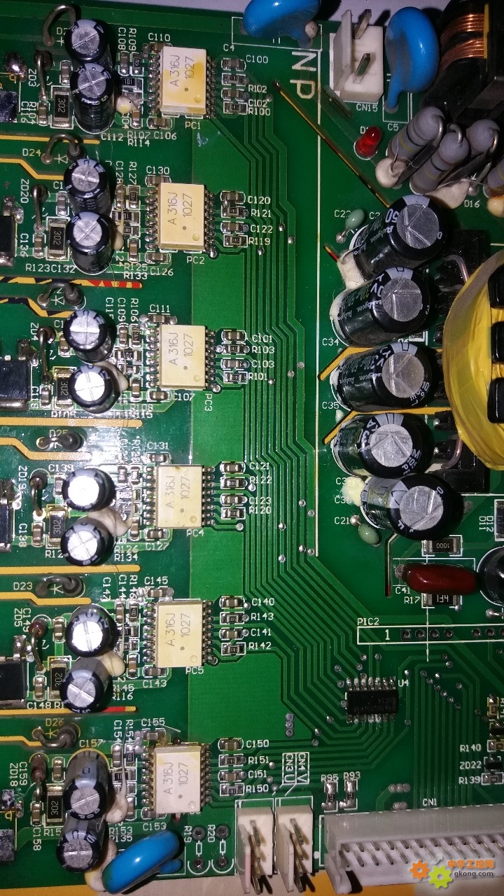

什么品牌?什么型号的变频器。你提供的这些图片很模糊。建议先从电压入手,6个光耦处

大神帮忙看一下。电源板供电正常,就是一上电报模块故障

会不会是六个光耦上面供电出了问题呢

已经确认好了,是中间一路光耦出故障了
