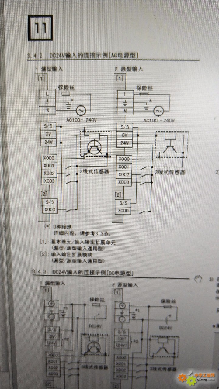

Fx3U硬件手册上说的是用s/s端子配合24v端子与0v端子,可以直接给三线式传感器供电。
但是这个plc能用其他的24伏电源接入输入端子么

试了啊,再不接plc的s/s端子的时候,把外部24电源接到plc端子上,输入端没有反应啊

s/s接24V,COM接0V,X接输入

可以的,我们电磁阀多时都用外部电源。

s/s接外部电源的24伏或者0伏,对PLC本身有影响么
以前用的fx2n,只需要在0伏端子上接外部电源的0伏,然后输入端子可以接npn型的三线传感器
这样三线式传感器就无法用外部的电源了啊
怎样才能让传感器用外部电源?

当然可以用外部DC24V电源;
外部传感器输出是PNP还是NPN先搞清,接线方式是不一样的;

传感器接了外部的电源,发出的信号电源也是外部的啊,接到plc上没反应
只有把s/s端子并联到外部24伏电源上,才行,但是这样如果外部的24伏电源出问题会不会影响到plc?
