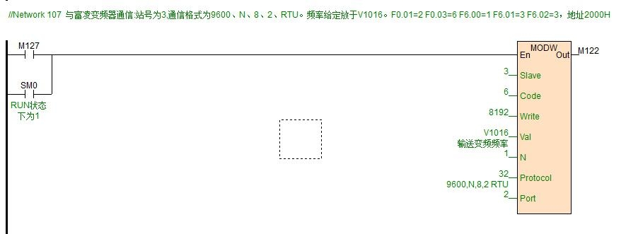

三、 程序部分
   海为 PLC 通讯程序简单,无论你使用哪种通讯协议都只需一条通讯指令便可完成复杂的通讯功能。
本例变频器的波特率为9600,资料格式 N,8,2,下面为写入变频器频率通讯示例程序。

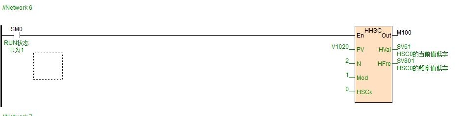

本案例的高速脉冲输入,读取编码器的运行距离与速度。
