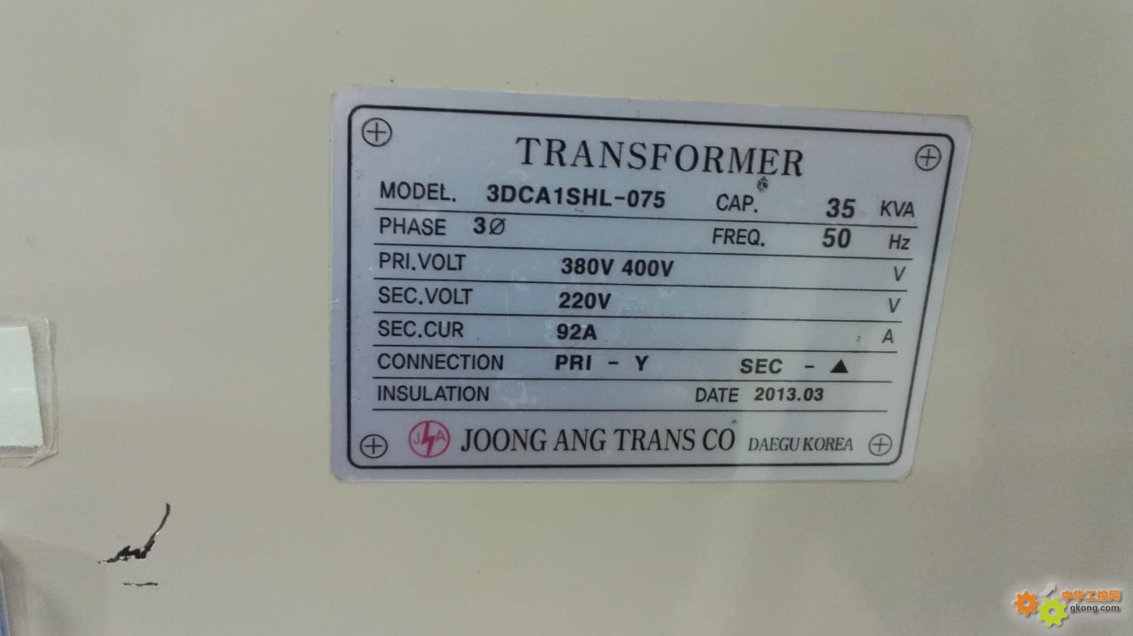

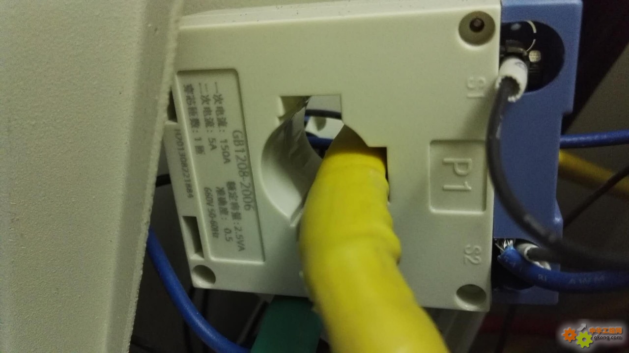

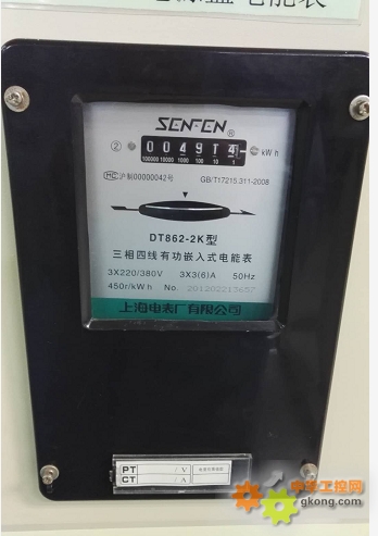

去年装了一块电能表,装在35KVA 380转220V的变压器前面。从一开始就出现计量不准的现在。有时候不使用还倒转。互感器换了。电表也换了。一直没有解决,请问这个什么原因。是不是普通的电表不能装在变压器前面?谢谢

互感器穿线有没有方向性?互感器星点有没接地

是否与估算的总电量相差较大;变压器之后是什么负荷,三相还是单相负荷,等。

你好,电压器二次侧使用的3相220V的加热棒。

互感器接地是有的,您看下我上面互感器照片,现在我怀疑是因为后面拖了一个变压器造成的计量不准

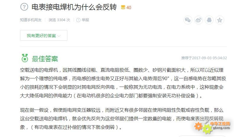

你这原因一样
现在基本上都是电子表,不会出现机械表那种情况

如果电表后的负载时感性负载而且三相不平衡的情况下,会容易出现倒转的现象

你的表不是用互感器的电能表呀!怎么接的线,怎么能准确测量?
