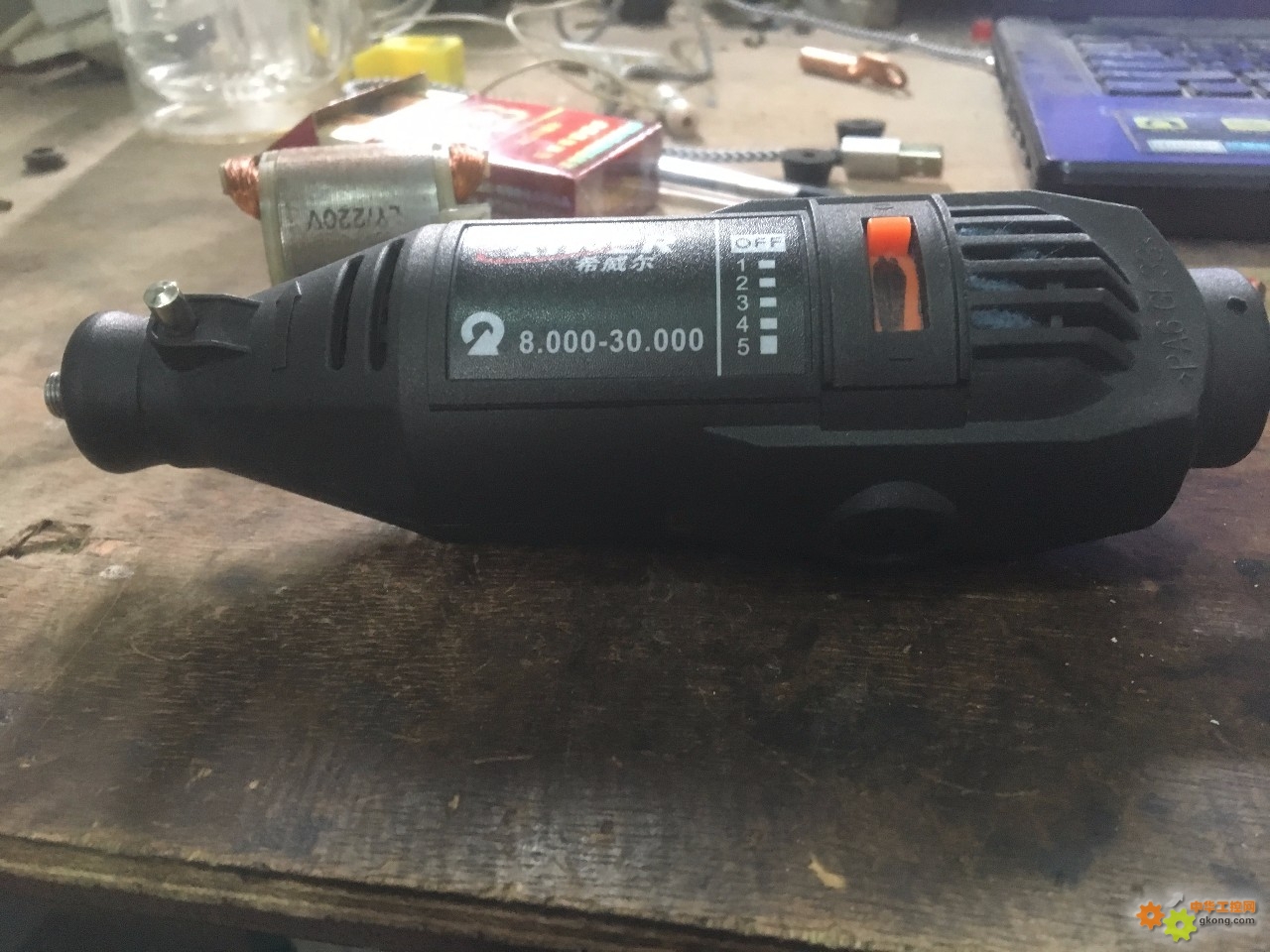

请教各位师傅,这种电磨机的电机叫什么名字,怎么判断其电机的好坏?此电磨机是带调速的!谢谢!

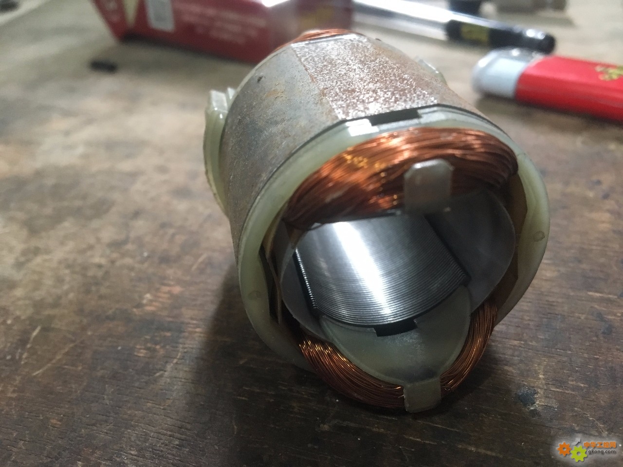

应该就是一个串激电机罢了

发表于:2018/4/12 10:12:34
回复 #1楼 123321lwq
图片已经上传,请帮忙看看!

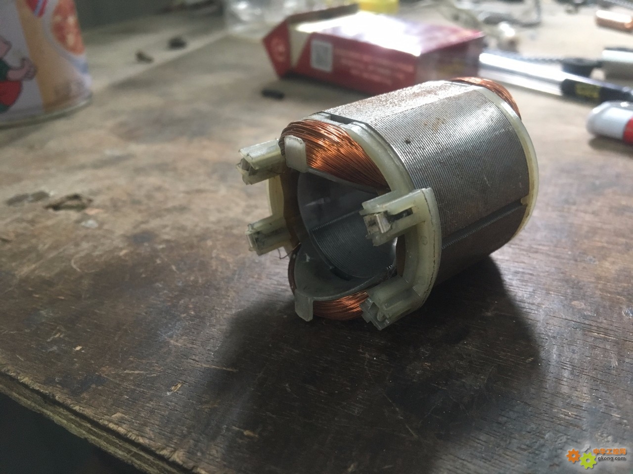

单相串激电动机。串激电动机由定子与电枢(转子)两大部分组成。定子由铁心、磁极线圈、机壳和电刷等组成。电枢由铁心、电枢绕组、换向器等组成。

手电钻,角磨机都是这种电机测阻值,靠的是经验

这种机器一般碳刷。开关,齿轮,转子经常出问题,定子很少坏

串励电机 交直流两用

名字他们已经说啦,是不是我就不知道啦,因为我没有用过这种。
电机测量好坏,可以用表测电阻,或者通电看转不转呀!
