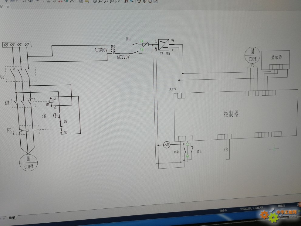

这电路是我按工厂现有控制柜的实物接线画的图 风机启动按钮开关电源控制器之间的关系看不明白 求解

怎么不明白

开关启动,控制器启动,然后风扇运行?

对的,控制器启动,风机运行!

然后电机也通过控制器运行?

电机怎么运行那就要看你的控制器是怎么给控制信号的咯!

就是说 只要控制器设计合理 这图整体是没错的? 然后左边急停控制电路不用设计自锁吗? 还有一个电机同时出现在图中的两个位置没关系吗

不就是顺序启动,控制器启动才能启动分机,

那左边不用自锁吗

风扇两根线接220V电源的一相也能工作?左边的电机右边的控制器一点关系也没有吧,只是靠急停来控制电机的运转和停止?
