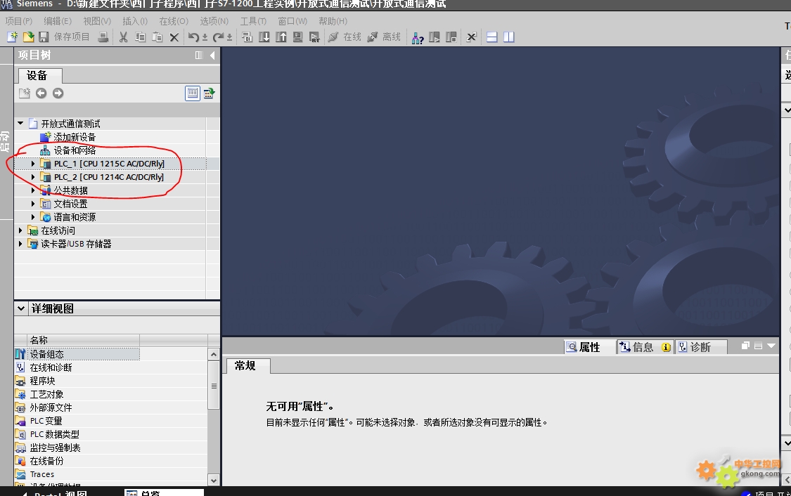

最近学西门子,一个项目下有两个PLC彼此通信,那么怎么下载程序呢?是对应的组态下载到对应的PLC,还是整个项目对两个分别都下载一次,望赐教。

分别下载程序

各下各自的就行

先单独设置好IP,然后下载的时候两个都可以找到。自行选择对应的IP就可以了啊

IP对应下载

一个项目有两个PLC很正常啊,只有1个PLC才是浪费了博途这么大的平台呢

左键点一下其中一个项目,再点下载,初次下载时,PLC没IP,搞不清物理地址的话,最好网线直接连到CPU网口下载。 以后下载时,可根据IP地址不同,分别下载。 两个CPU的程序各下载各的。
