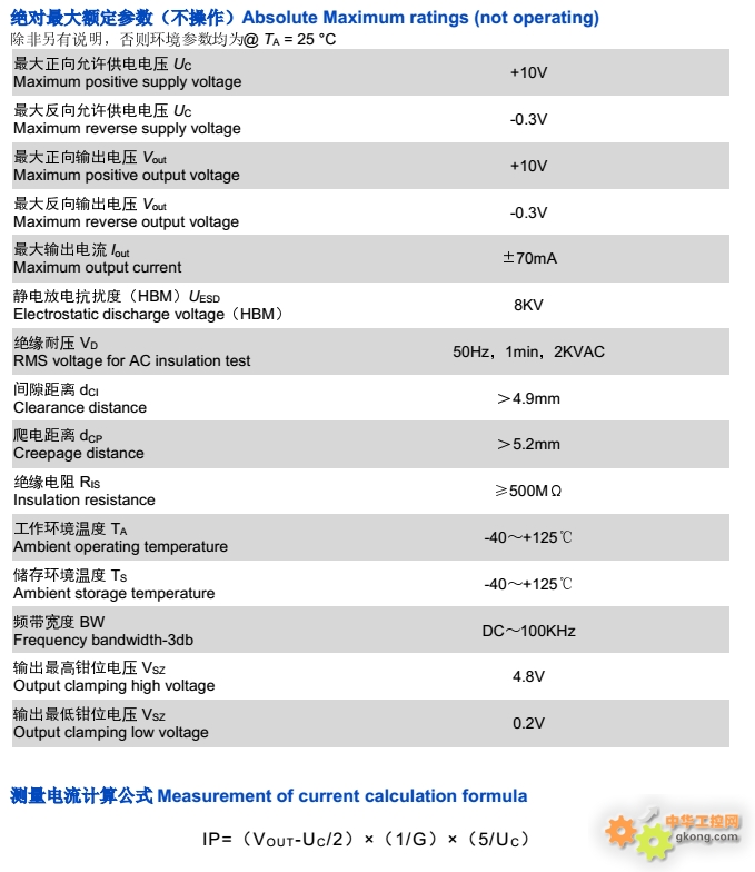

近期很多客户咨询JKC5I和JKC39I电动汽车电流传感器的计算公式是什么,怎么样进行计算,我们工程师根据客户的要求,将这两款电流传感器的详细参数标准以及计算公式方法公布如下,请各位客户注意查阅,如有问题请第一时间与我们联系,谢谢您的支持。
