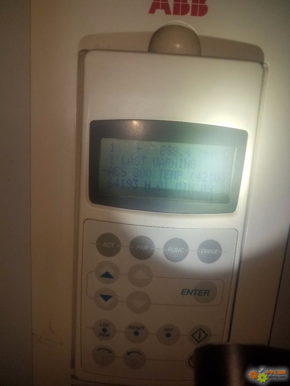

请教是什么故障

IGBT温度高

是不是冷却风扇没转?导至高温..

发表于:2018/4/11 6:19:52
shts000337
在
2018/4/10 21:18:32
IGBT温度高
64193 H 01 MIN 09这什么意思?

发表于:2018/4/11 10:07:39
回复 #3楼 ku2331
那是运行时间,标示出出故障时的时间
本故障可以查手册,大部分是风机坏了,散热不好造成的

故障代码4210
