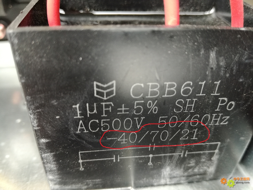

这个电容红圈里面的数字什么意思

前面的有单位的都应该清楚了。后边的是气候类别。
此图的电容工作温度范围为-40到70;恒定湿热试验时间是21天
