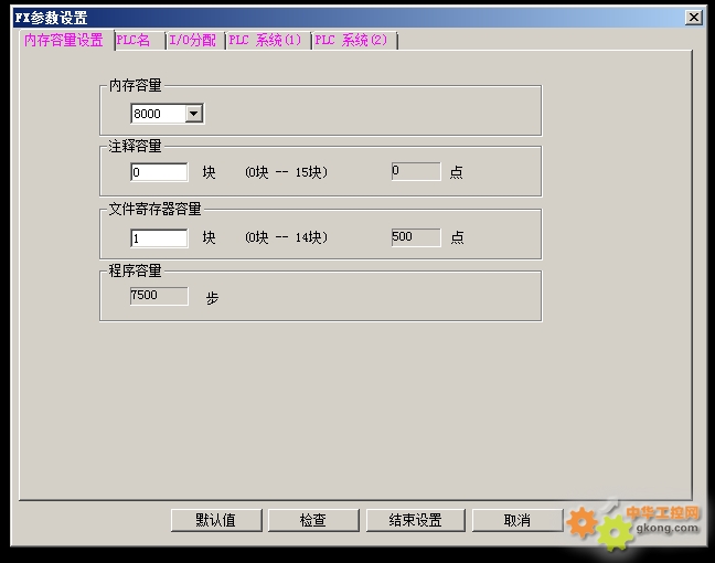

数据量不大的话可以划分一分永久保持区。
