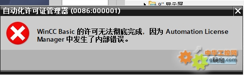

如上图信息。

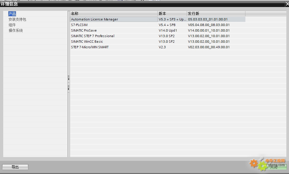

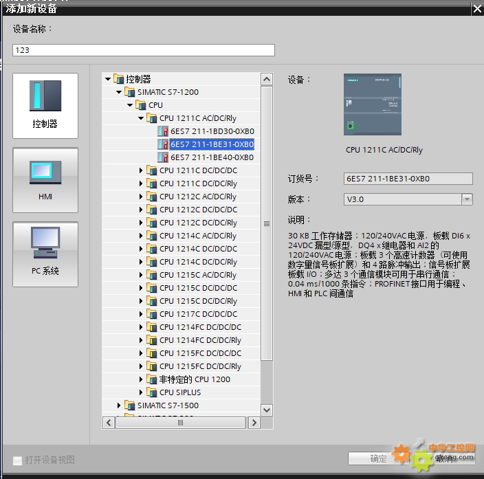

在WIN10家庭版环境下糊里糊涂安装了博途V13 SP2想使用,软件安装完后,运行安装了Sim_EKB_Install_2017_04_01,之后打开V13使用,第一步组态添加新设备时选中设备后,“确定”选择框是灰色,不能添加硬件,弹出错误提示说是“许可证管理器发生了内部错误”(见上图)。
到底哪里有问题啊!

以下是引用PLC-hmi在2018/4/10 5:52:41的发言:
授权问题
不明白。
猜测是不是非官方的授权Sim_EKB_Install_2017_04_01要与博图版本匹配?我运行安装的授权与V12 SP2不匹配?

找到合适的授权文件安装就可以了

发表于:2018/4/12 23:19:26
以下是引用PLC-hmi在2018/4/10 9:20:22的发言:
找到合适的授权文件安装就可以了
安装了V15问题一模一样。

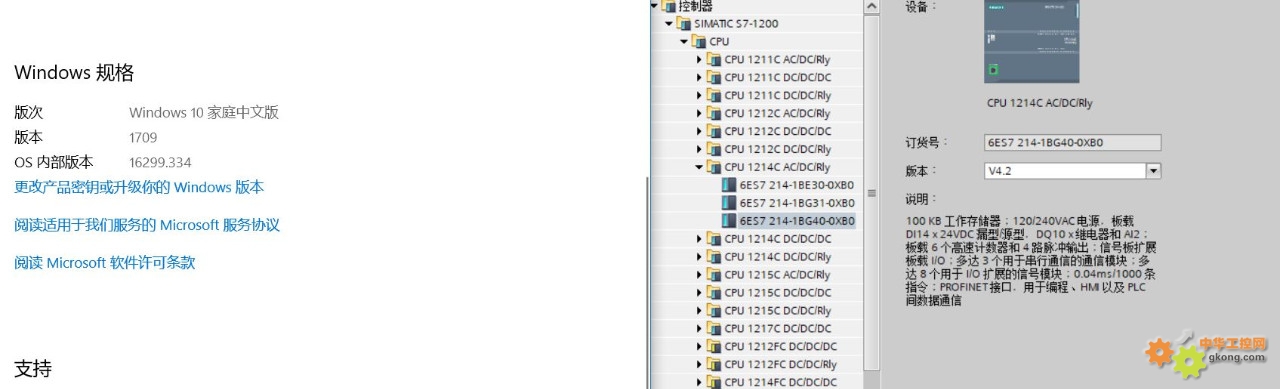

今晚百度找到原因了。应该是WIN10版本问题,我的系统随着更新,是1709,不兼容。
https://www.ad.siemens.com.cn/service/answer/solution.aspx?Q_ID=187874&cid=1072
哎!现在想学习都难啊!

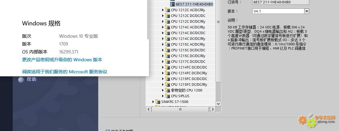

今天晚上我回去给你贴个1709上的V13 SP2的和谐照片,Win10 32位专业版 博图V13 SP2,如果有空的话,顺便会贴一张Win10 64位家庭版,博图 V15 UPD1的截图.

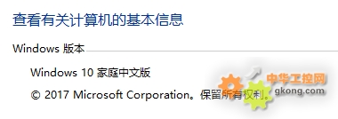

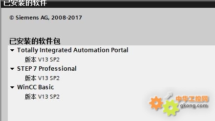

Win10 32位专业版 1709版本  博图V13 SP2
Good Luck~

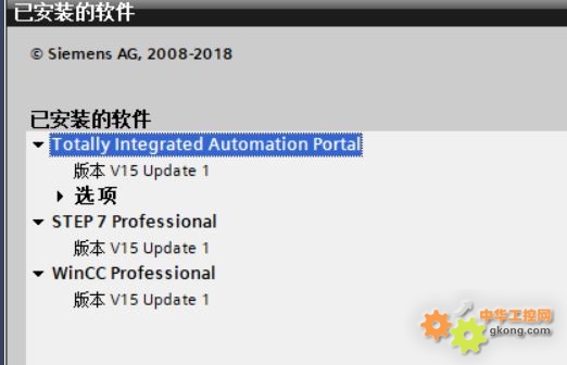

Win10 64位家庭版 ,博图V15 UPD1
