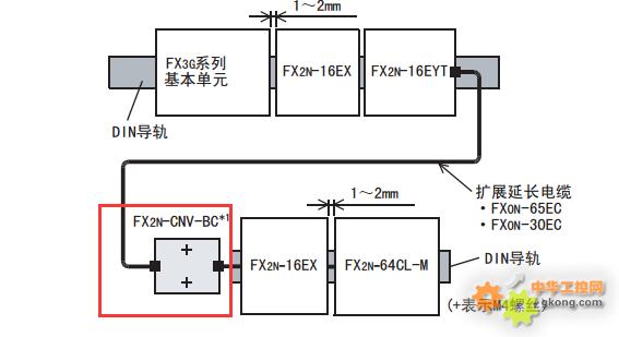

回复 #5楼 ZCMY
你好,我想请问FX2N-CNV-BC有什么用的?扩展模块不可以直接用自带的扩展电缆连接起来吗?为什么第三个扩展模块(图片的红色框框里面)开始就需要用到这个东西了?谢谢

一放一排时,后面一个模块扩展电缆直接插在前一个就行了;
但你放二排,就需要一条长的电缆引下来,那个盒子就是连接电缆用的;

扩展模块延长用,延长电缆根据长度有65、30两种选择,但这电缆不能单独使用,要和这转换器一起配合使用。
