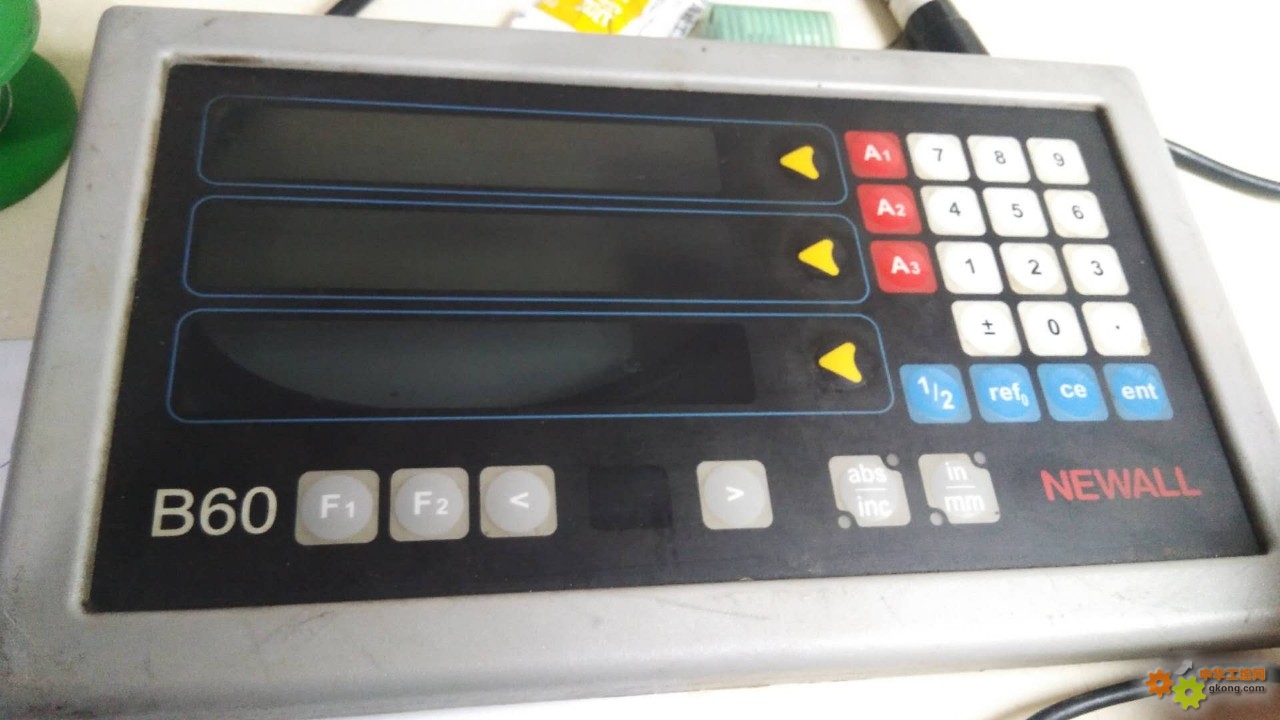

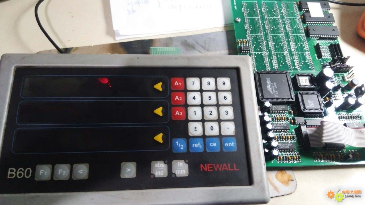

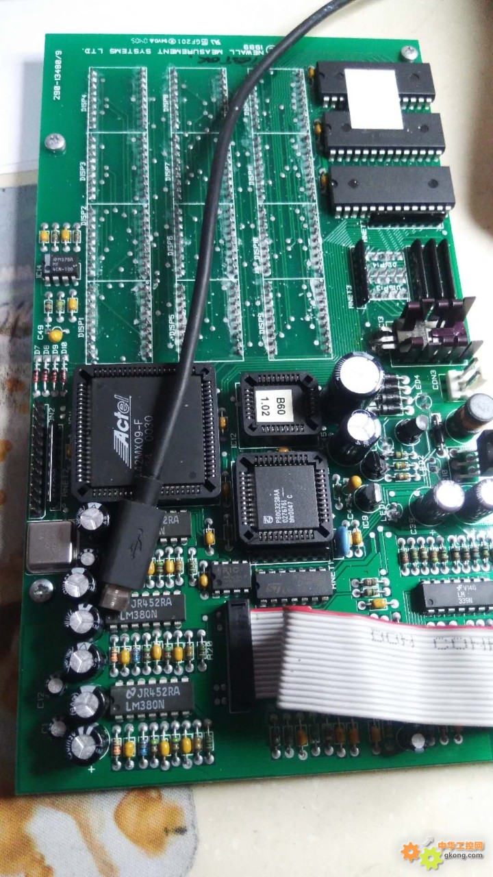

B60机床数显表读数不准,这是三轴的,最下面的这个读数显示准确,上面两个读数误差很大,,调换了三个栅尺的接头到最下面的这个显示都准确,所以确定栅尺是好了。麻烦老师指导一下是板子哪的问题,谢谢大家!

电路板上三路对比下有那不对的

回复 #2楼 ZCMY
哪三路,你说的是lm380n吗
