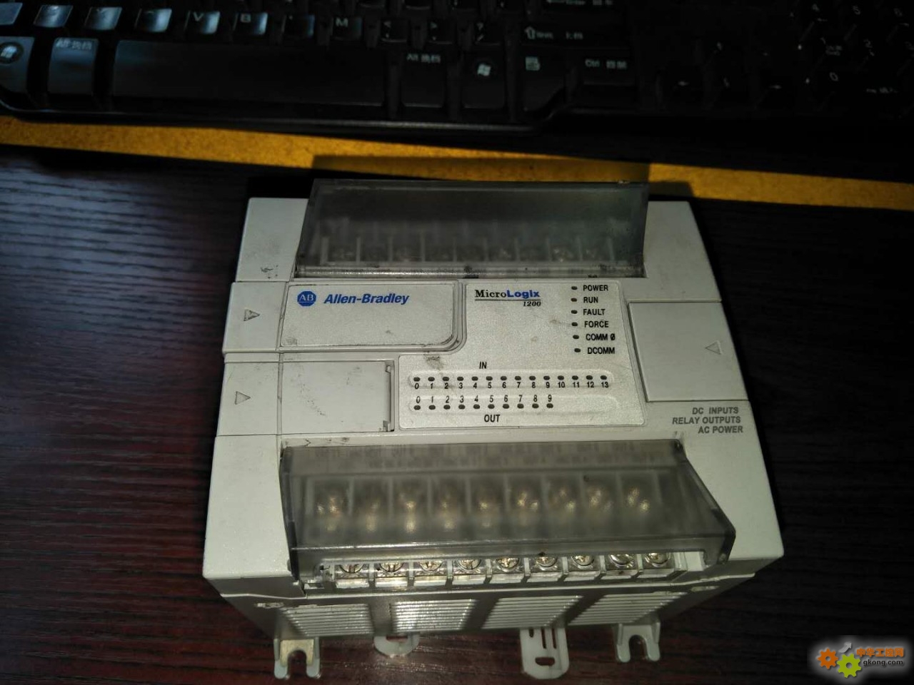

AB PLC MicroLogix 1200 一上电 FAULT就常亮 ,而且不能通讯,不知道什么原因?
已经试了如下方法:
1、将输入I全部拆除,故障仍在;
2、拔掉电源 过一段时间在上电,故障仍在;
3、长时间 按过dcom 按钮,故障仍在。

上图帮你看看

回复 #2楼 332998909
上电,POWER指示灯常亮,fault指示灯常亮,其他指示灯都没亮。

连电脑不行吗?

连电脑通迅不上吗?

故障代码是要用软件看的,连电脑试试

连电脑信息最准确。没有可以看看电池,电池没电一般都报错。

在线监控一看就知道了
