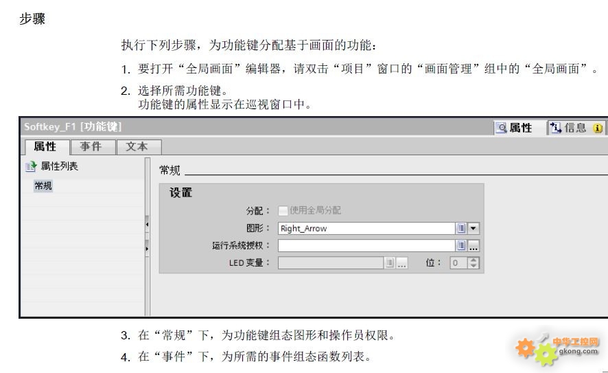

因涉及内容较多,这里仅说明其中一项功能的使用:

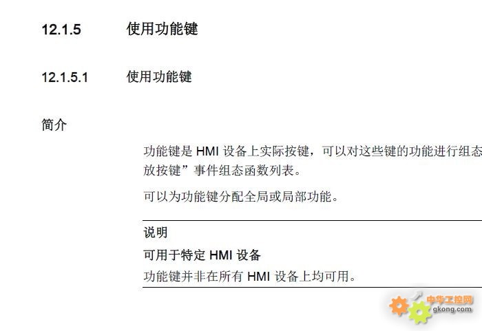

要想了解全部的功能,请参看对应的博图WinCC手册中:
该手册西门子官网提供免费下载,如果您不方便或者不想去下载,我提供收费的电子版本。
