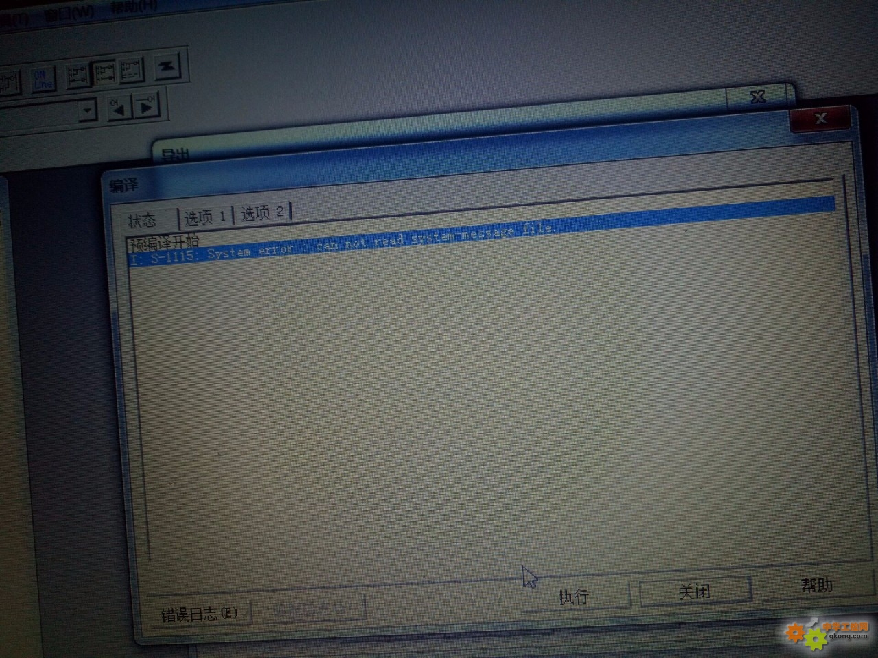

求大神指教,电脑上编写的PMC程序,能否用CF卡或U盘导入到发那科系统中去,求具体步骤,谢谢!

用CF卡:编译保存后再选择FILE 中的EXPORT,选择EXPORT后,软件提示选择输出的文件类型,选择M-CARD 格式就可以了。
fanuc ladder3 7.5 编好的梯形图怎么导出来导入机床的pmc面板

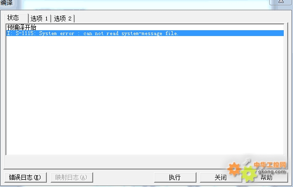

发表于:2018/4/8 19:34:09
按照你所说的步骤操作,完成后就出现了图中的显示

发表于:2018/4/8 19:49:08
你这是程序语法有问题,编译通不过。

发表于:2018/4/8 19:51:51
回复 #5楼 hwl123
但我编写的程序是从源程序中抄下来的

发表于:2018/4/8 20:52:04
那你在仔细的查一下,看是不是哪弄错了?再不行的话,你把程序发给我,我来帮你转换好。

发表于:2018/5/11 13:42:22
回复 #7楼 hwl123
好了,之前是因为把那个软件汉化了的缘故
