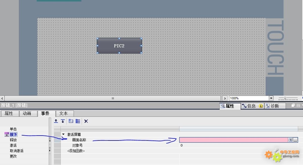

求助!博途V13软件中组态的HMI画面如何通过按钮来切换?

以下是引用lihua198199在2018/4/7 16:53:31的发言:
放置按钮,并添加事件,事件中选择按下——添加函数——画面——激活屏幕,画面名称选择你要切换到的画面。

下面的对象号是什么意思啊?
