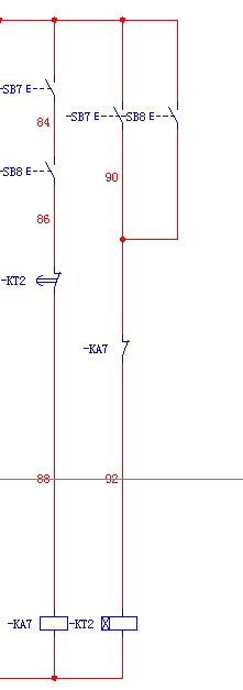

检修线路,偶然看到这个电路设计,感觉很巧妙

谁能看出来,这个时间继电器起的作用?

这个双手按钮高啊

但是我好疑问时间设定多长?

延时强制断开

ka7常闭点应该画错了

或者是延时启动

如果KA7机械咬死的话,时间继电器的保护作用还是失效的吧。

ka7常闭点应该画错了
你是第一个,面壁思过去

要求双按键在kt2时间内按下启动...

我看正是防错联锁
