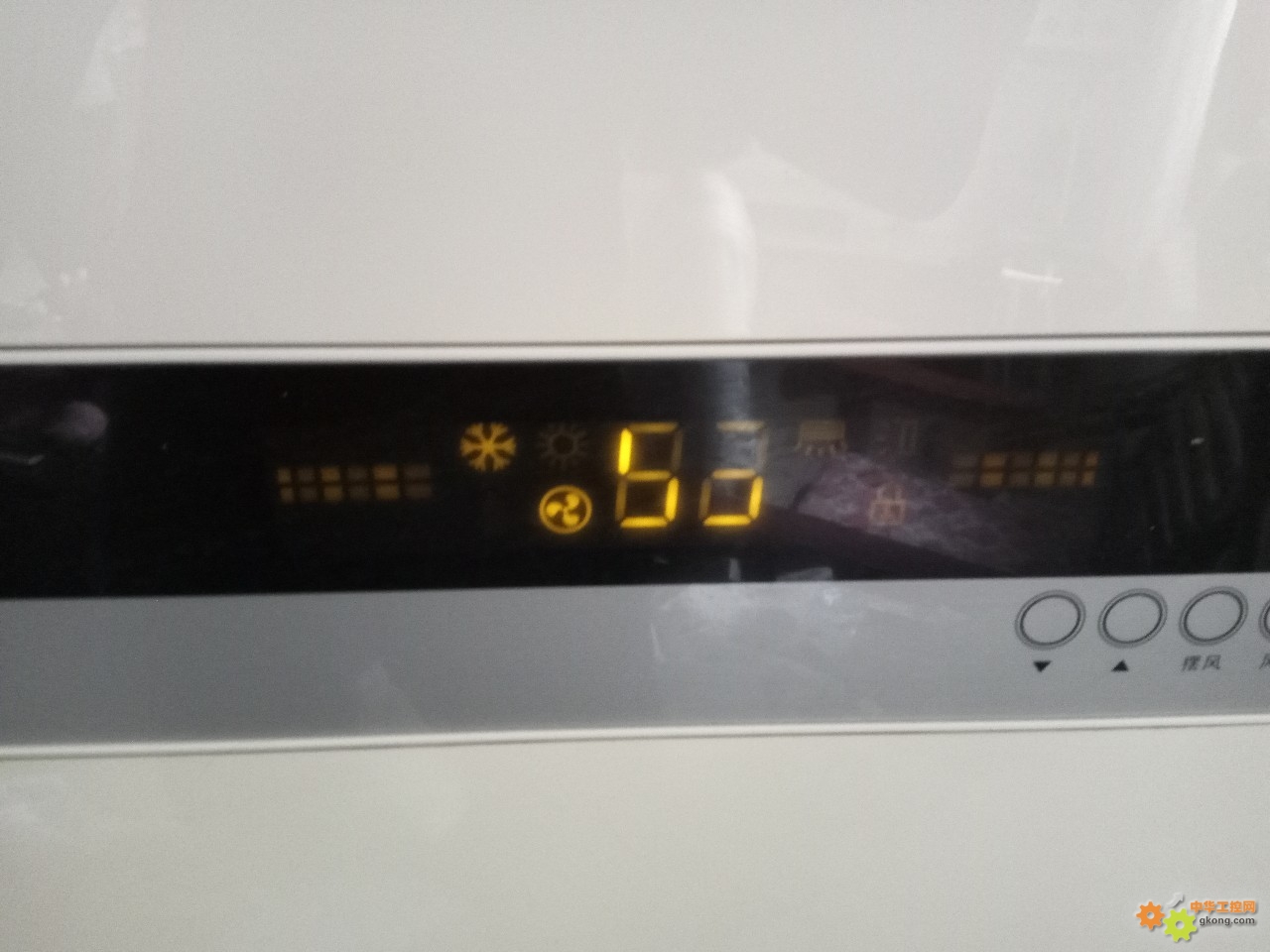

这个空调怎么了

合闸后就这样,开不了机了。

空调看着挺新的,找说明书看看是不是报警,不是的话只能找售后了。

楼主所讲的开不了机的意思是连室内的风机都不能启动么,如果这样就建议你检查一下控制主板,一般状况下,现在的空调售后还是比较完善的,真要自己修主板就建议你整体更换,价格比修更合算

应该是控制板单片机出错了,检查电容,晶振等元件看看吧。

先清理滤网试一试。我们这一个空调报警,E9,没有说明书,清理滤网就好了。

CPU没启动吧

灯全亮是要考虑CPu

找一下说明书看看是不是有报警

这是什么牌子?拔掉电源把室内机送风口拔到中间位置,上电如能动关闭则说明主板基本没问题,查室内管温,环温传感器是否正常。如变频空则要下具体故障代码了。

三相柜机空调?相序有问题没?
