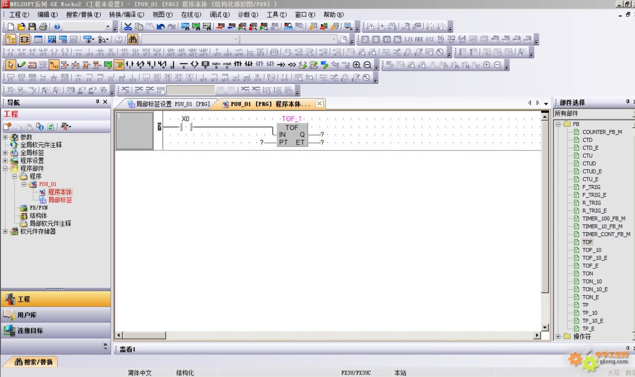

发表于:2018/4/5 19:11:03
三菱也有这种功能,不过我没用过
14937
465010287 版主
文章数:6628
年度积分:817
历史总积分:14937
注册时间:2012/10/11
发表于:2018/4/5 19:14:57
以后都是这种功能块指令。哪个不方便
