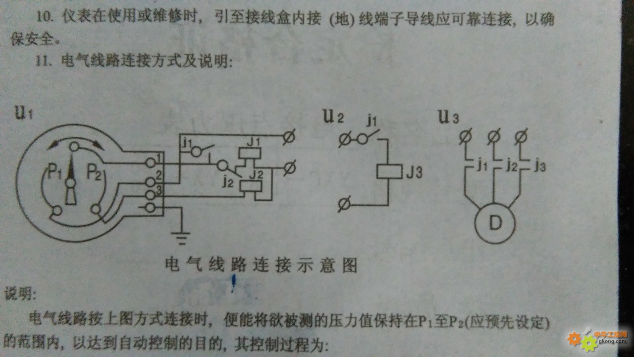

这是某家电接点压力表的接线图,其中u3的j1,j2,j3是什么情况?又被限制了想象

代表外部电路的三个继电器啊

图中可以看出j1,j2为继电器,j3为接触器,而一个三相电机的电源要分别用它们三个的触点控制,你确定?

应当的一个接触器的3个触点,这里应该图纸错误。3个接触器的触点怎么可能?

淘宝上找的。图纸标示错误吧。

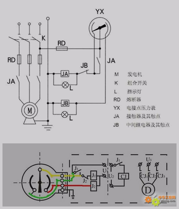

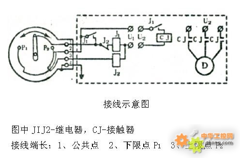

图画错了,参考一下这个

你这个就比较好,直接标出上下限端子,清晰明了。我这个不但触点标识错误,上下限端子也未标明,还要自己研究判断,不合理

U3的j1、j2、j3明显是标错了,应该是交流接触器J3的主触点。该图应该是一个压力控制电路,图中电接点压力表的三个电接点1 是公用端,2是下限端,3 是上限端,当压力低于下限压力时,1与2 接通,J1得电吸合,并使J3吸合使空压机的电动机转动打压,压力升高后,电接点压力表的1与2 断开,由于J1的自保,电机仍转动,直到压力升至上限值时,电接点压力表的1与3接通,J2 吸合,使触点J2断开,使J1断电,J3断电,电动机停转。压力下降使电接点压力表的1与3 断开,直到压力低于下限值时,1与2 接通,J1得电吸合电机又转动,就达到了使压力保持在上、下限范围内了。

国货通病,说明书说不明白,或者考考你的算术水平。

楼主的图是有问题的。。或者说那图就是错的。。
