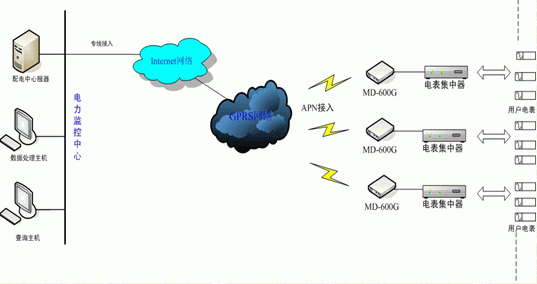

     GPRS网络的工业化应用解决了电力系统对智能抄表控制系统的通信需求,相比于传统的专用网络,其覆盖性、成本及良好的可扩充性更加适合于工业应用,本文提出了基于北京计算中心MD-600G DTU产品的实施方案,通过该产品,可以轻松实现点对点,多点对一点之间的数据传输。
   居民用户端电表通过RS485接口连接到位于小区信息中心的电表集中器,电表集中器再通过RS232接口与MD-600G DTU终端相连。通过DTU终端内置嵌入式处理器对数据进行处理、协议封装后发送到GPRS网络传送到电力公司数据中心,实现电表数据和数据中心系统的实时在线连接。同时,电表集中器还可将配电中心发送的遥控指令传给电表控制模块,对电表进行控制操作。
MD-600G产品技术优势
1)支持UDP、TCP、ETCP协议。
2)支持自动掉线重连。
3)支持双数据中心动态切换。
4)支持双条件控制发送。
5) 支持动态域名绑定。
6)支持永远在线,按需在线,按时在线模式。
7)支持透明传输与协议转换。
8)采用DTU-IMEI映射技术。
8)+5~+36V宽范围电源。
9) 独立用户配置串口。
10)8M用户数据缓冲。

其实具我目前了解,用无线方式做电力抄表楼上这种方式从成本角度考虑不是很核算..因为目前居民抄表的方式多数是电力公司直接抄小区总表(通过电话线就可以了,月抄一次),具体每家第户的费用都交给物业去管理了.
目前这种应用相对而言还是比较少,电力上应用GPRS主要集中在配网自动化这一块,遥测与遥信.

同意二楼的说法,我在电力配网自动化和水利梯级电站中有用到GPRS数据传输系统系统,应该总的来说,比早期的载波通信,和前几年的数传电台效果要好一些。那么在用户抄表的时候,各家各户用485可能也不现实,我觉得用低压载波也可以。至少节省485通讯线了啊是吧?
