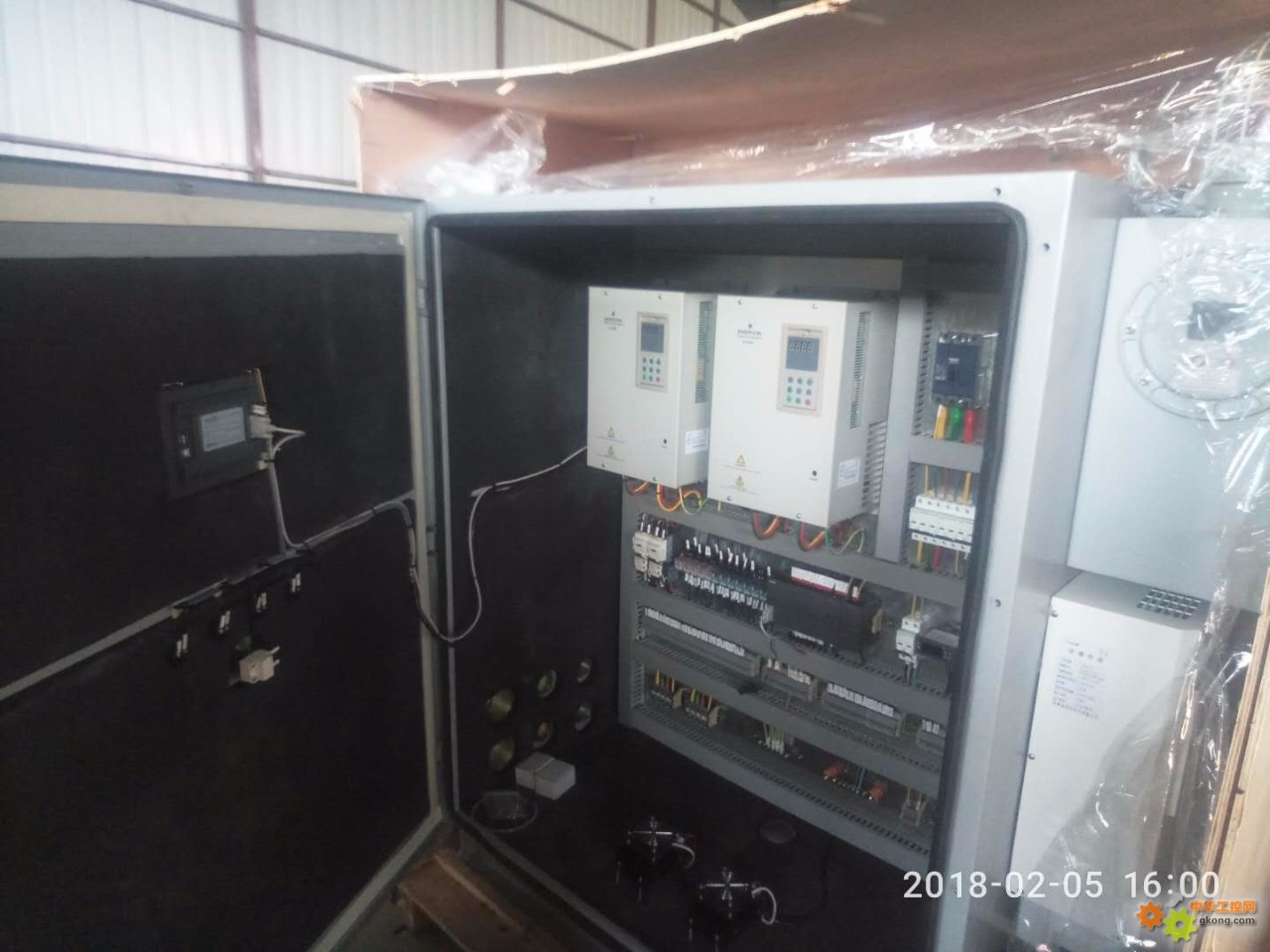

如图,这样的防爆搭配对吗?有什么要求?
3
1595
如图,这样的防爆搭配对吗?有什么要求?
1275
442895390
87
1275
作者的所有帖子(87)
2010/9/28
发表于:2018/4/3 12:18:18
各位大哥你们好欢迎赐教
现场为可燃粉尘环境,防爆要求ⅡCT4
我们做的电控柜是正压隔爆的
电机是粉尘隔爆的
仪表是本安的 电控柜配安全栅 仪表线是za-ia-jypvp
电磁阀是是浇筑防爆的
所有线都是za的
请问对吗?
线路防护用什么管?有什么要求?
隔爆箱里能装电子线路板和压力开关吗?
谢谢各位大哥的赐教

发表于:2018/4/3 21:33:50
线路穿镀锌管,接控制箱与现场仪表用防爆软件加格兰头。防爆箱里可以电子线路板和压力开关!就知道这么多!

发表于:2018/4/3 21:54:21
基本的配置差不多,但电控箱除了用正压建议还有操作面板防护,只看到你的背面,看不到正面

发表于:2018/4/4 6:17:54
安照煤矿防爆标准做
