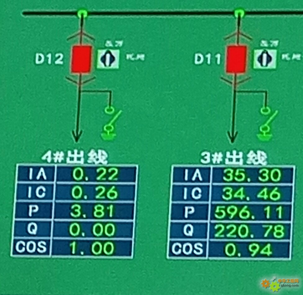

刚刚接触配电室工作,还不清楚这些是什么,望指点

D12,D11推车式真空开关,还有接地刀闸,你想问什么?

高压电路。。,

这面跟我做的差不多
楼主是想问那框框五个变量?

根据电流和功率情况这应该是某地区10KV高压柜检测系统,D12 D11是真空断路器状态监视,IA为三相的A相电流IC为C相电流,P为当前功率Q应该是电荷量 cos是功率因数

高压开关,下面有电流功率显示。

用户电量实时监控。有这个挺好。连负载性质都有了。

还有功率因数

就是这么,谢谢

电流功率因数
