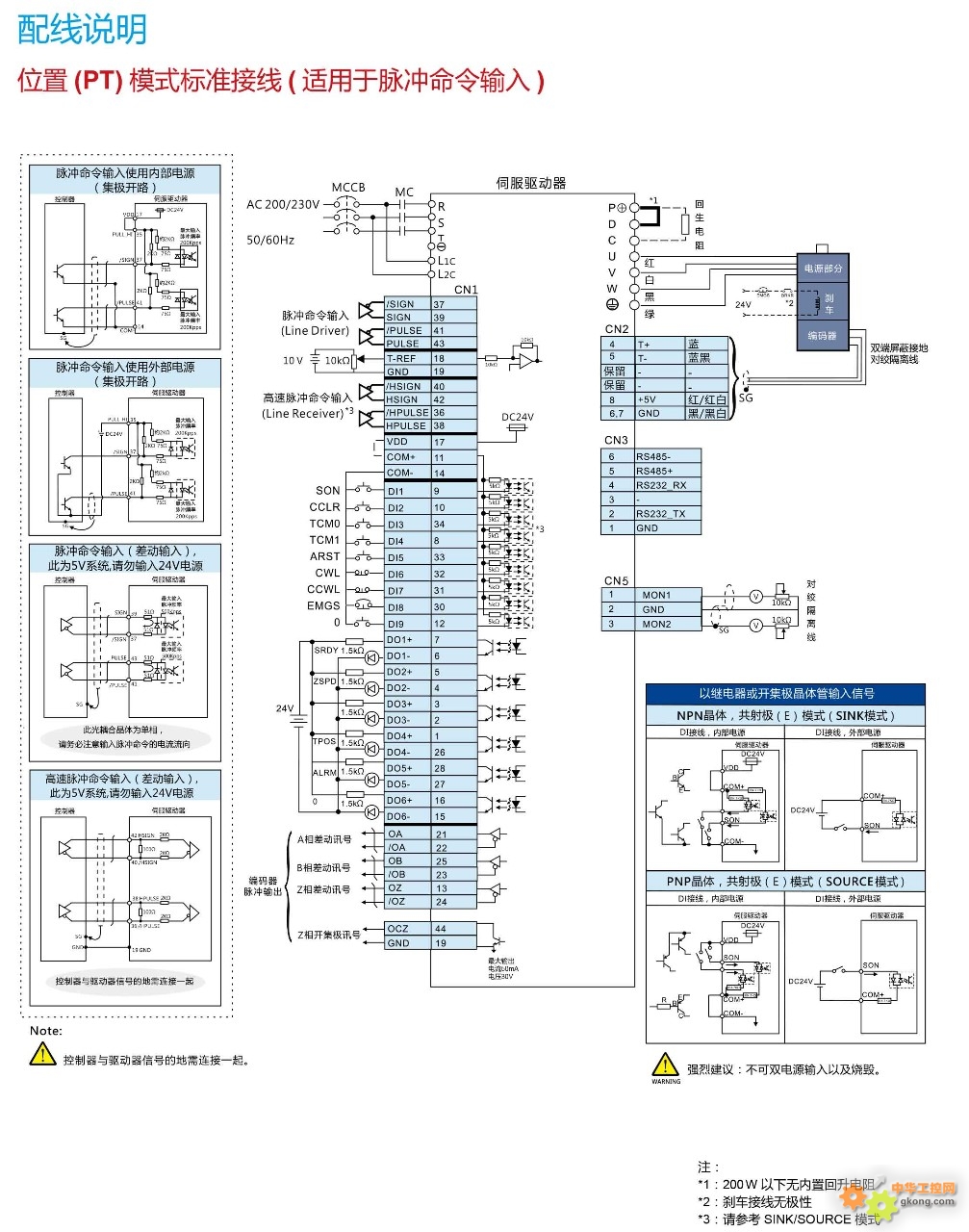

位置 (PT) 模式标准接线 ( 适用于脉冲命令输入 )

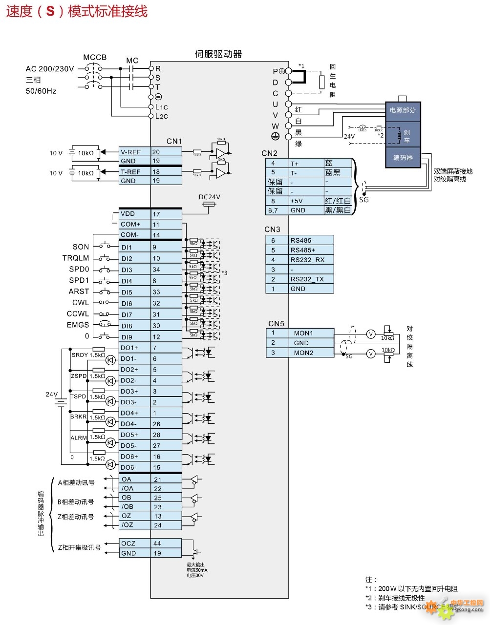

速度(S)模式标准接线

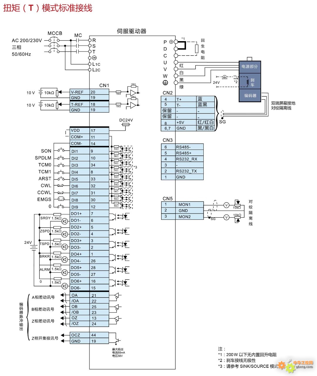

扭矩(T)模式标准接线
