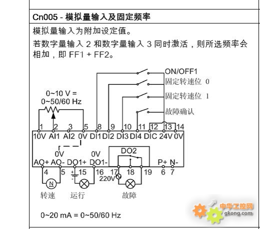

大家好,我现在使用V20变频器,用模拟量AI1给定变频器的频率。我现在想定义多功能端子DI3接通后,就运行 一个固定的频率(此时AI1的模拟量继续存在,但我希望变频器执行我设定的固定频率),当DI3断开后,变频器仍然运行模拟量AVI1给定的频率。大家帮忙看看,是不是少设参数了呀。
我现在设定的参数是:P703:15(固定频率选择器位0)
P1016:1(直接选定固定频率)
P1001:10(设定的固定频率)
[此贴子已经被作者于2018/4/2 12:09:14编辑过]
用这个连接宏可以

谢谢这位朋友。我想做减速,所以只要一个固定的频率就可以了。FF1+FF2是升速了呀

发表于:2018/4/2 13:40:50
那是IN2和IN3同时闭合才是加,您只用一个IN2即可,IN3不用就行了。
