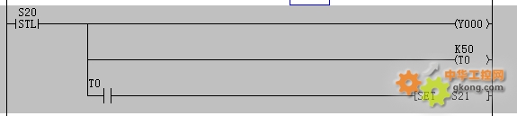

如图,程序这样写怎么不行了?

这样写怎么不行了,晕大,新手

这不就是T0延迟几秒后,给个T0常开然后s21输出吗

他说不行就依他的办;确认没错,就重新写试试(比如重启该软件或电脑)。
不知用的是哪一个软件。
补记:
配套的RET指令没有缺少吧。

能编译通过就行。

所谓不行是什么提示?编译不过吗?

不行是什么意思?

回复 #4楼 wang4370
背景色为灰色,说明没有编译通过

回复 #4楼 wang4370
是软件提示说不能转换,我找到问题了,我第二行直接连到母线上就可以了

回复 #6楼 gk_0
是的,点转换,换不了,灰色,哈哈

回复 #7楼 wy520mn1
第二行直接y0常开触点开始就可以了
