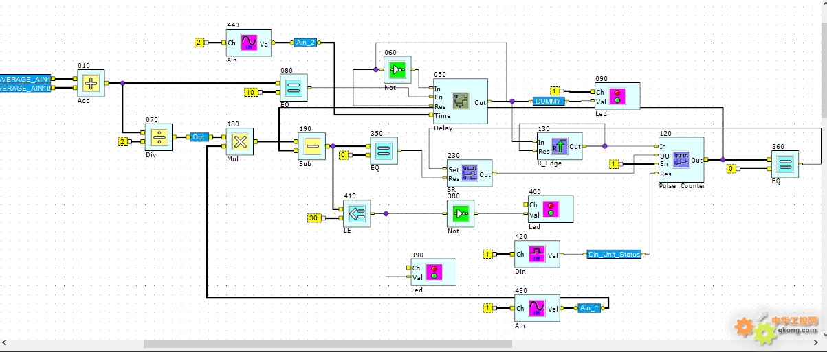

总的来说这玩意还是有点意思的,图上数据流走的是黑色粗线,逻辑电平都得是黑色细线,目前已经掌握的差不多了,在线模拟系统比较好用,方便调试程序。
图上的程序涉及到加减乘除,定时,计数,数字量输入输出,模拟量输入输出,复位置位,传送,转换指令块等
实现的功能就是累计时间段个数输出指示,这个计时时间可以设置,记了多少次时间,也就是有多少个时间段计数器会记录,当次数达到设定值时执行减计数,减到0在增计数如此循环,次数可以设定,当次数大于30输出一个指示灯。小于30输出另外一个指示灯,计数器可一用一个按钮复位。完了再搞搞通讯就可以试着干活了,好难玩啊。

看着好像迷宫,推开一扇门,不对,再推一扇门,还不是。表情

运算符号貌似比较直观。

这个牌子是哪个国的?没听过

看着跟LOGO差不多!

没用过看着晕乎乎的  黄色数字对应输入输出口?

说真的,看不懂,数字电路不会。

回复 #2楼 mjinbao
对,运算符号是看图就能看出来的。

回复 #5楼 qd
蓝色的长方形块是输入输出口,黄色的那个小方块有初始值的意思(长为1,或者当个寄存器用,设定值可以该他),也有地址的意思(比如选择第几路模拟量)。

以下是引用蛇会大学在2018/3/30 23:42:44的发言:
这个牌子是哪个国的?没听过
意大利卡乐Carel
