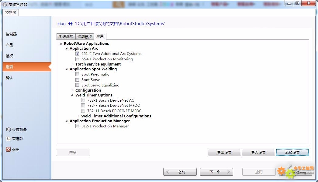

DSQC378B是ABB的CCLINK模块,如果我把这个装进控制器主机中,那我要在系统中怎么添加这个模块呢?下面这个图没有找到378B这么个模块啊,要在哪能找到?还是说硬件装好就能用了?

装好硬件,机器人这边主要是设置站号、波特率、占用站数等。
另外PLC主站那边要设置站的属性、刷新地址等。

没有做过这样的配置,只了解过西门子和发那科的走profinet,直接在示教器的profinet页面设置di和do,ip地址等就行了,如果按你的要求用cclink估计要在机器人侧加上cclink的通讯板卡,再在示教器上设置

我有配置文件,直接加载即可
