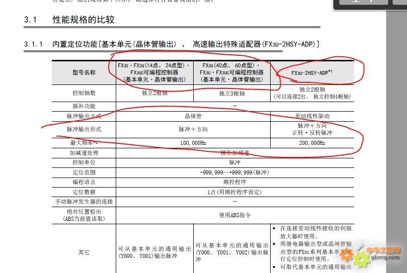

上面的图片是FX5U 的定位手册上看到的,上面有提到FX3U 用在CW/CCW 上(不知道是扩展还是本体),而且我看CW和CCW 的信号时序图,在FX3U 的本体模块上用 CW/CCW 控制理论上是可行的(正方向和反方向时候,脉冲和方向的Y口对调一下,脉冲全部发正脉冲),不知道这样是否可行?
探讨什么就去看什么手册,既然你认为理论上可行,那么祝你成功了。
Good Luck~

你指的CW/CCW是指的双脉冲模式吧?三菱FX3U本体支持脉冲加方向模式,双脉冲模式没用过,本体好像不可以吧,或许加适配器可以,好像也不支持AB相模式,也不支持差分驱动,个人觉得CW/CCW并不好,占用两个高速脉冲口,脉冲加方向同样可以实现正反转。一般小型PLC都只支持脉冲加方向,并且高速脉冲口多了也贵啊,成本问题啊!

主机不支持差分输出的,定位模块支持
