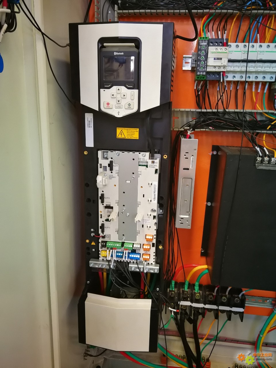

这个变频器前边大家看到了,设置完成也试运转,电机欢快的转动。
那就调试吧,先调手动~有个外置电位器。
电脑监控PLC数据查看是否符合要求。
结果,变频器显示,运转的速度此比设定的高,大约15%。
给定量错误?检查不出。
电脑?将电脑程序终止联机,无果。
待电脑usb线脱离电脑,变频器速度下来了,再看变频器显示,给定与转速基本一致(小数部分跳变)
再看触摸屏,显示的电机转速,与变频器面板显示的一致(没要小数),程序ok
做自动测试,改变给定数值,变频器很快稳定。
测试吧,有问题再联系,回家睡觉,到家已是半夜2点多,早上接着完成领导任务。
