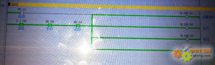

这是在调试过程出现的问题---没有输出
电脑奇慢,PLC运行,就是没有输出,撤掉电脑也不行,重启PLC也不行
最后初始化PLC
,数据没保存---重新来过,2点才到家

是不是点坏了,重新换个点试试,我们公司有一个汇川plc的,也是这种情况,就输入运行有点坏了。

发表于:2018/3/29 8:42:23
回复 #1楼 465010287
没有

欧姆龙的烂的很,我们也遇到很多问题

只能先解决电脑了,干活没有好工具怎么行呢

没有备份程序?老鸟应该不会犯的呀。

发表于:2018/3/29 9:10:54
回复 #5楼 cfg168
程序有,数据没及时保存

欧姆龙的烂的很,我们也遇到很多问题
举例说明

回复 #7楼 知道一点
上次遇到一个输出点软件有动作 硬件时有时无温技术支持居然解释不了

发表于:2018/3/29 10:51:18
wfeng729
在
2018/3/29 10:27:10
硬件快坏了
电脑监视状态?用个计数器监视这个输出点---排除程序
最简单的办法---程序停止,强制输出,观察,问题不现,软件问题
