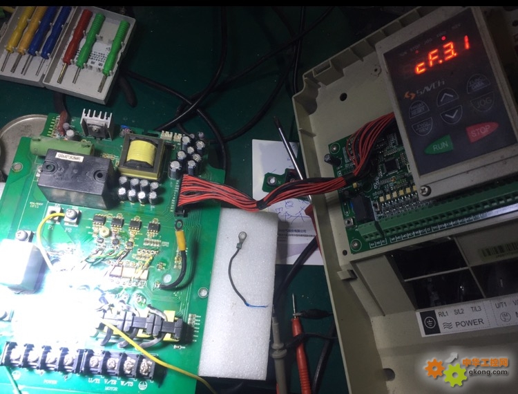

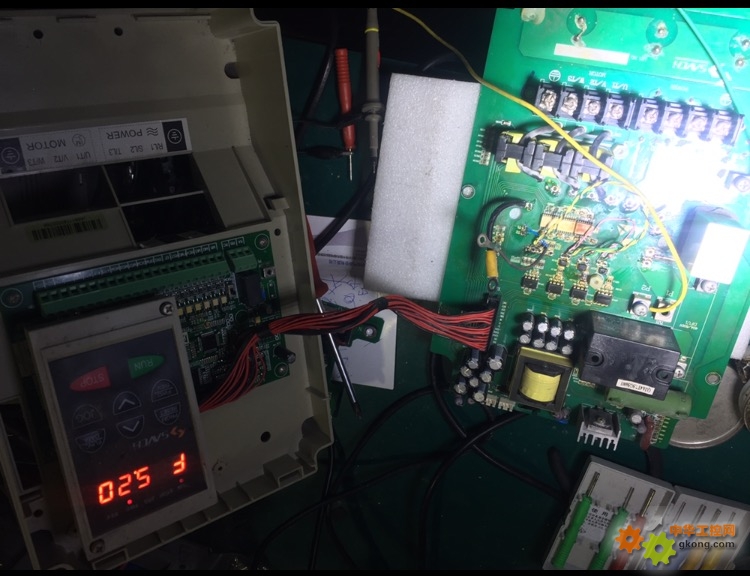

接机40安艾赛斯模块已经炸,拆除坏模块修好驱动,上电cf3.1 测六路负压10v正常
测量3个霍尔正负15伏供电和输出都正常。找了许久都不知这个故障从哪里报出来,最后只剩一个模块温度检测缺少会不会有关系,找来一个4.6k温度探头焊好上电正常了
测试六路波形正常修复。
第一次碰到无模块,温度检测也要屏蔽

带检测的三线风扇不插,老版本的报oH,新版本报cF3.1。
