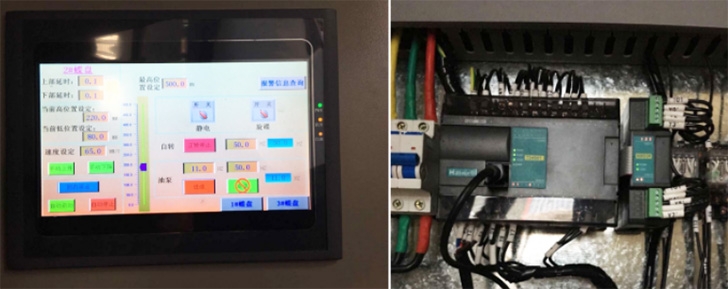

图2 控制柜

直流电源供应器快挂了,标签都发黑了。没有满负荷的话价格风扇吧
