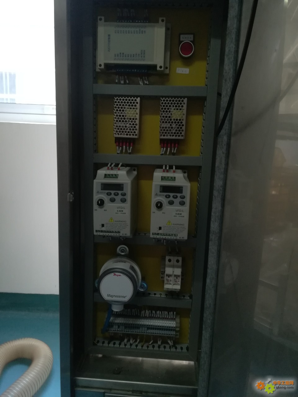

想组一台机器: 触摸屏+PLC+变频器+风机
问题: 要附加温湿度传感器,压差传感器,风量传感器,超温超湿超压报警,这四种需要如何挑选相应plc才能在触摸屏上显示检测到的数值和超过设定值即报警? 图片有别人做出的样品,本人菜鸟,请大师讲解一下

哈哈;图片用的单板式山寨PLC;
如果自己什么也不懂,还是直接出钱找人做吧;

首先对这4种传感器进行选型,主要是选好量程及输出规格。其次根据选好的传感器选择PLC的模拟量模块:考虑需要检测的模拟的数量及模拟信号规格要匹配。至于在触摸屏上显示数值及报警功能,一般的触摸屏都可以实现吧。

模拟量模块,温度模块+PLC

这个你可以直接买IDEC的PLC做就行了,PLC本体带4路模拟量输入才860元!

呵呵,你可以考虑一下顾美的一体机,便宜,很多分体机需要考虑的都集成在里面了,网站还有视频教材,程序还简单

刚拿到证的小电工一枚,对这个充满好奇与兴趣,厂里正好有备件我想自己学学
