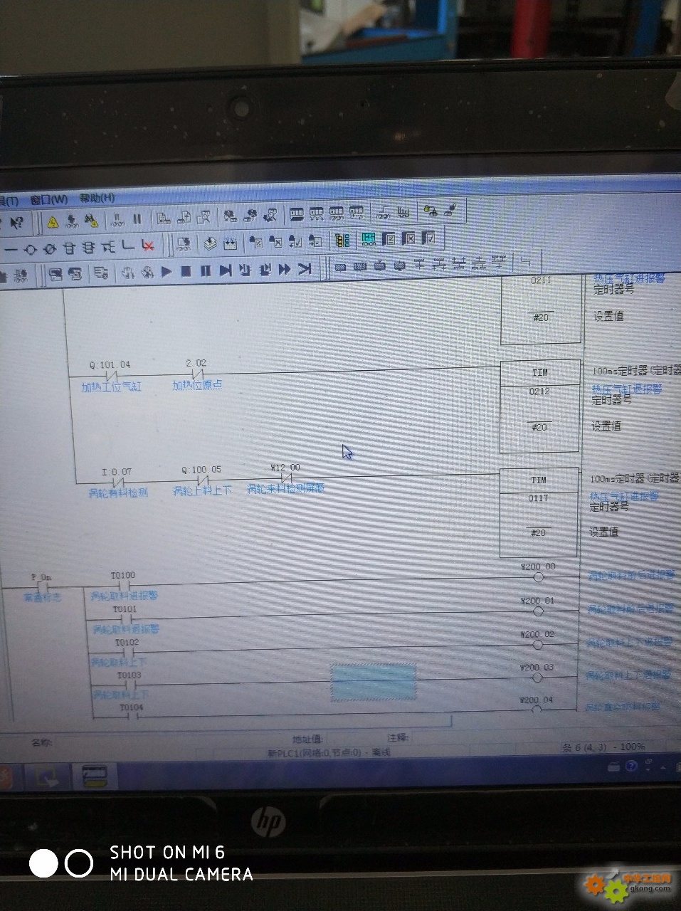

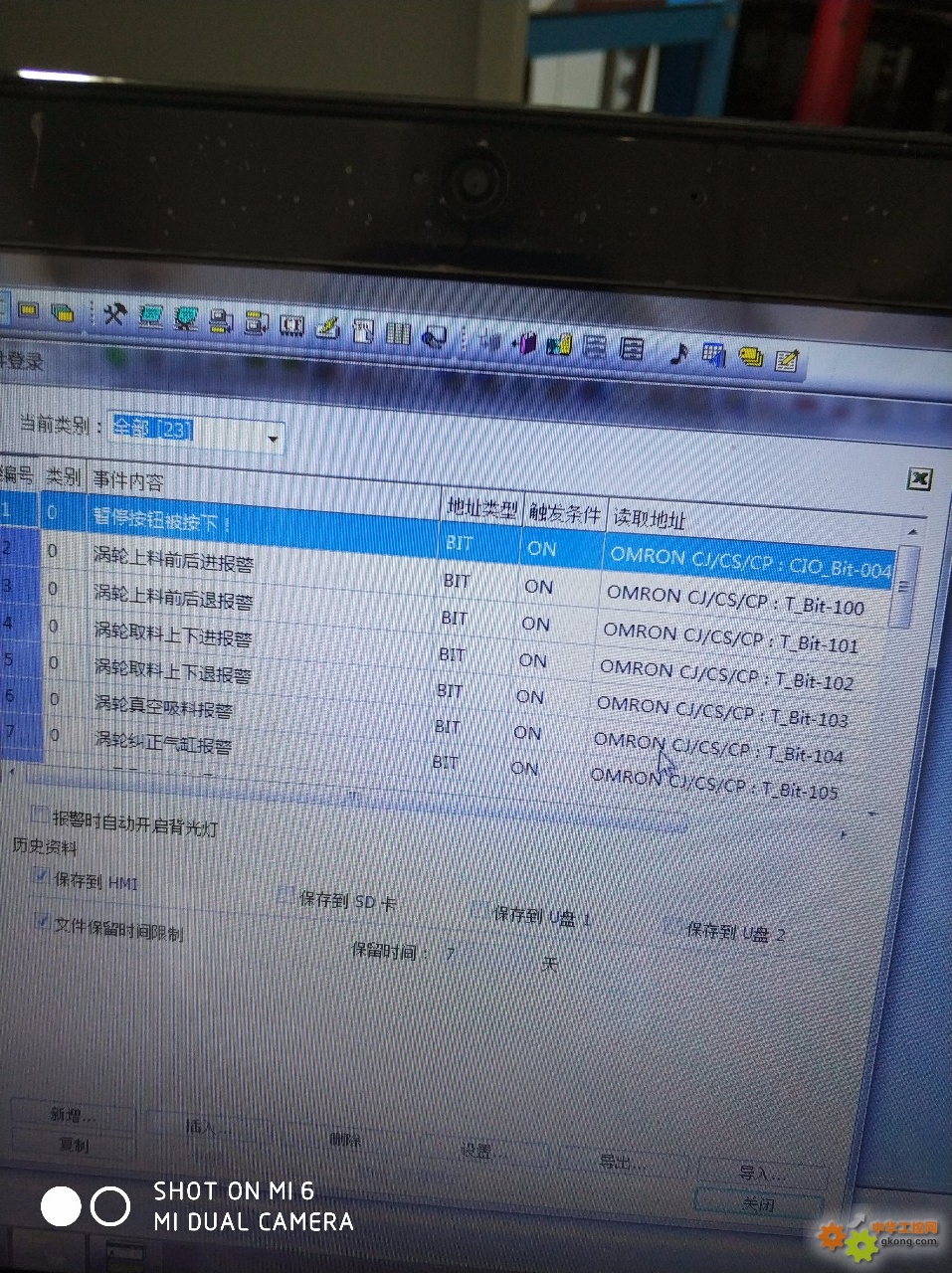

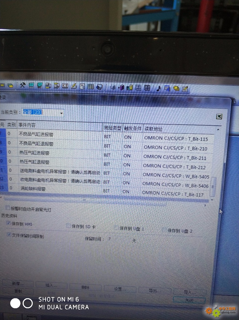

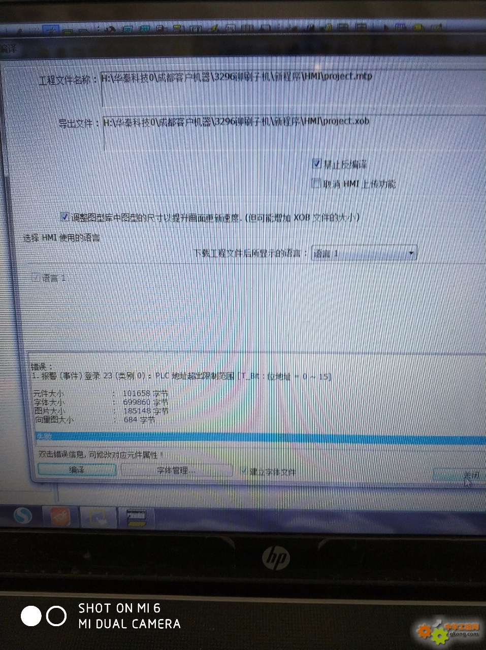

以前我用的是三菱,松下,台达,信捷plc时,我都是用定时器作为威伦触摸屏报警事件登录位地址T_Bit  ON,都没有问题,这几天客户有一台机器改造,用的是欧姆龙 cp1h系列,不是很熟悉,其中报警部分用定时器直接做报警事件,发现不行,程序中我用了一个T117,触摸屏用T117直接编译错误,因为欧姆龙定时器顺序是十位制,威伦触摸屏设定是16位制,后来我没办法,只好用时间定时器再触发中间继电器做位报警事件登录才解决!
 后来想了想,不明白是哪一个原因造成,就触发了我的强迫症,假如我一定要用T117作为报警事件登录怎么办?是不是就一直要报错!
 后来我将T117删除后,仍然用定时器作报警事件登录,虽然没有编译错误,但是触摸屏却乱报警,报警与实物不一致,后来问了QQ群的小伙伴,他们都说没有用定时器作直接报警事件登录过!
 是不是欧姆龙与威伦触摸屏不能用定时器作报警事件登录?
 论坛的小伙伴们你们有没有遇到这样的问题呢?
