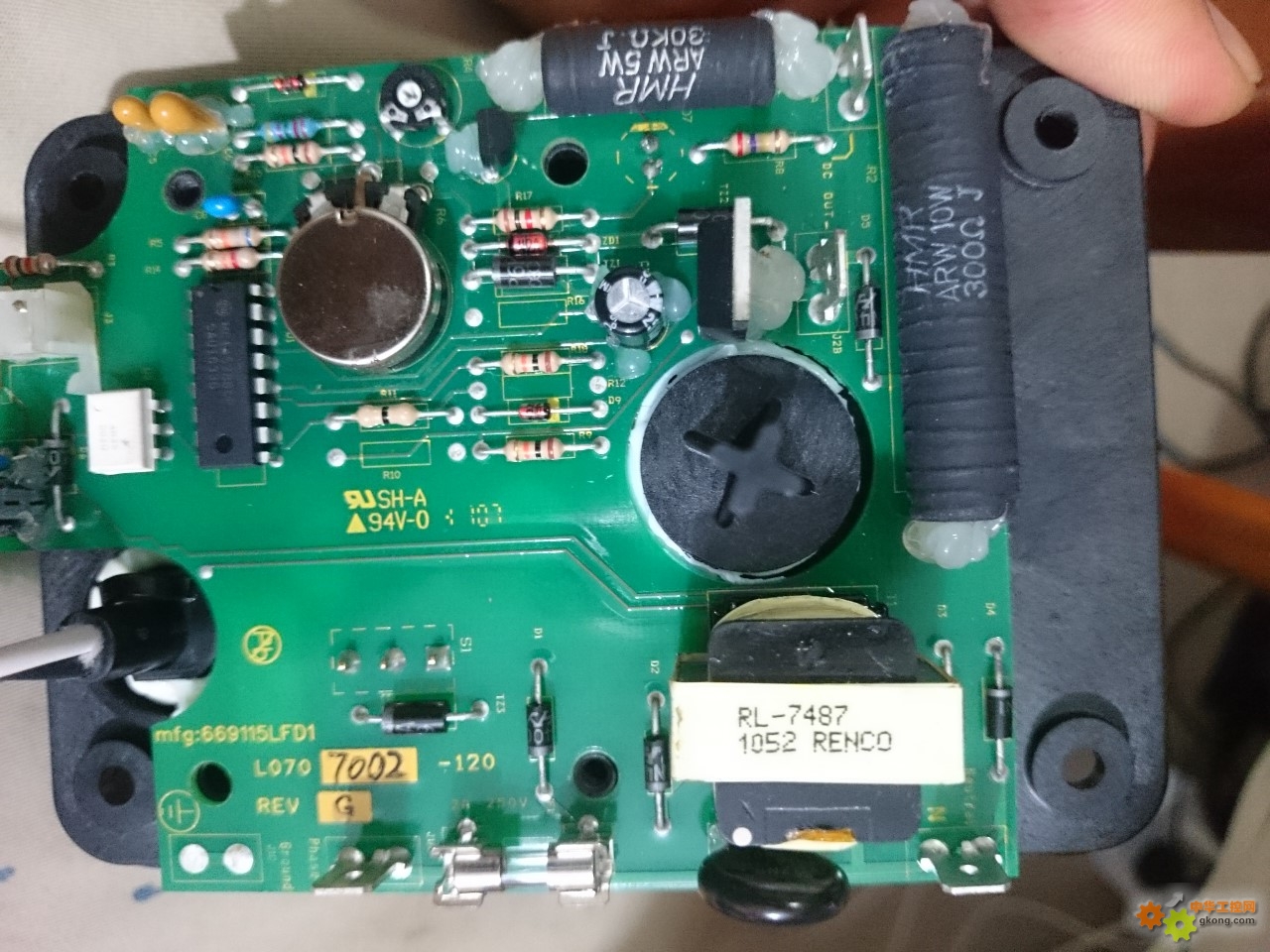

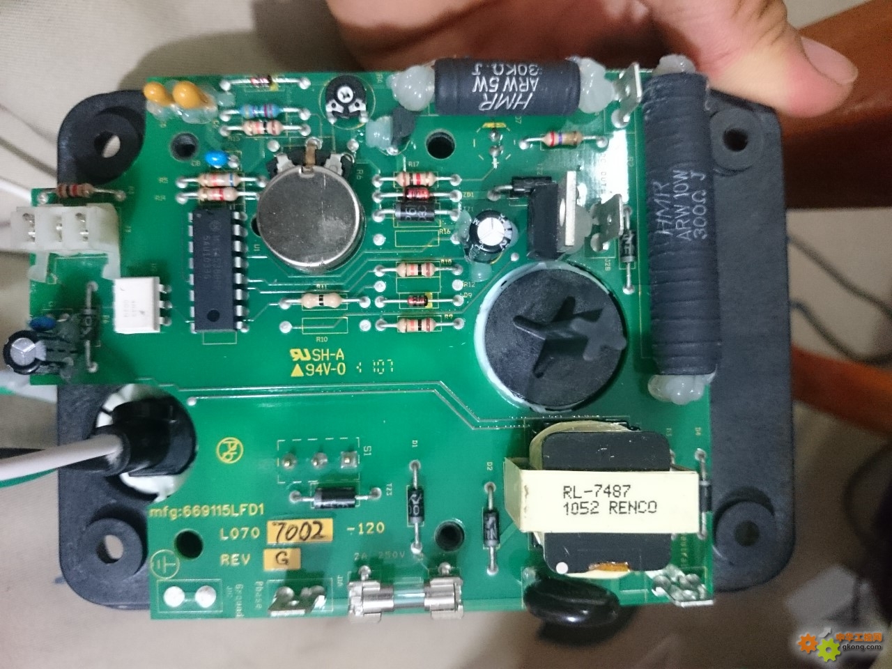

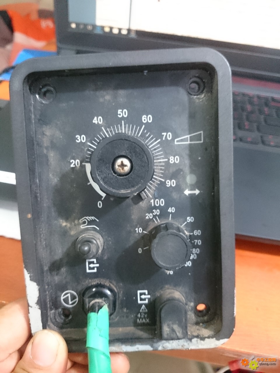

该泵故障现象为上电后只会动一下。。有时不动。。外部电源没有问题。里面控制板也没有看到明显损坏的地方。请大神指点一下。

电子版图你都上传了,就一起把转子(传感器)部分的图也传上来看看吧,电子版的故障肉眼看出来的都是大仙级别了

回复 #1楼 goldage
没有传感器,就是一个线圈。两根线引到这个板上了。

goldage
在
2018/3/26 22:02:00
这种是类似接触器线圈的脉动泵

346953791
在
2018/3/26 22:20:40
电路不复杂,抄板或是筛原件吧!

10034
711022027
842
116
10034
作者的所有帖子(842)
2006/8/4
发表于:2018/3/27 9:02:20

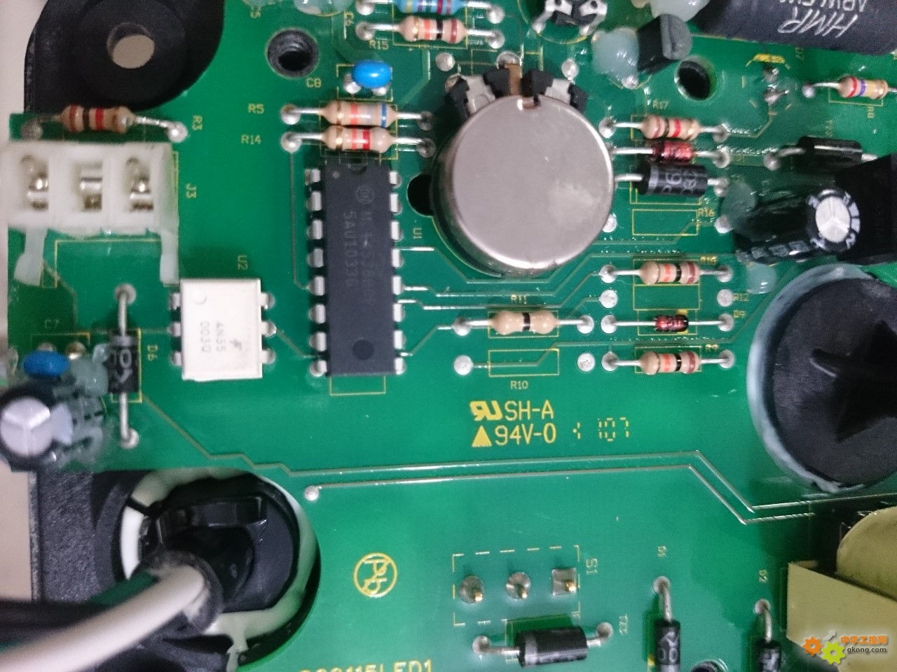

就是脉冲发生器,频率,占空比可调,查芯片资料,看板子把原理图画出来,再分析维修。

发表于:2018/3/27 10:24:37
用的是,单稳态触发器MC14538B集成块

发表于:2018/3/27 20:51:47
回复 #8楼 logo1979
是的那个16脚集成块,就是MC14538BCP
