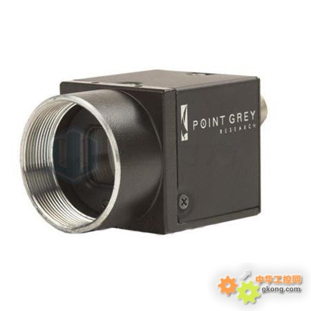

2.1.1.1相机篇
          详细介绍:
          工业相机又俗称摄像机,相比于传统的民用相机(摄像机)而言,它具有高的图像稳定性、高传输能力和高抗干扰能力等,目前市面上工业相机大多是基于CCD(Charge
Coupled Device)或CMOS(Complementary Metal Oxide Semiconductor)芯片的相机。CCD是目前机器视觉最为常用的图像传感器。它集光电转换及电荷存贮、电荷转移、信号读取于一体,是典型的固体成像器件。CCD的突出特点是以电荷作为信号,而不同于其它器件是以电流或者电压为信号。这类成像器件通过光电转换形成电荷包,而后在驱动脉冲的作用下转移、放大输出图像信号。典型的CCD相机由光学镜头、时序及同步信号发生器、垂直驱动器、模拟/数字信号处理电路组成。CCD作为一种功能器件,与真空管相比,具有无灼伤、无滞后、低电压工作、低功耗等优点。CMOS图像传感器的开发最早出现在20世纪70 年代初,90 年代初期,随着超大规模集成电路 (VLSI) 制造工艺技术的发展,CMOS图像传感器得到迅速发展。CMOS图像传感器将光敏元阵列、图像信号放大器、信号读取电路、模数转换电路、图像信号处理器及控制器集成在一块芯片上,还具有局部像素的编程随机访问的优点。目前,CMOS图像传感器以其良好的集成性、低功耗、高速传输和宽动态范围等特点在高分辨率和高速场合得到了广泛的应用。、

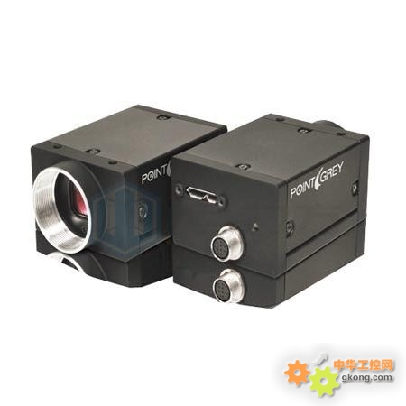

任何东西分类一定有它自己的分类标准,工业相机也不例外,按照芯片类型可以分为CCD相机、CMOS相机;按照传感器的结构特性可以分为线阵相机、面阵相机;按照扫描方式可以分为隔行扫描相机、逐行扫描相机;按照分辨率大小可以分为普通分辨率相机、高分辨率相机;按照输出信号方式可以分为模拟相机、数字相机;按照输出色彩可以分为单色(黑白)相机、彩色相机;按照输出信号速度可以分为普通速度相机、高速相机;按照响应频率范围可以分为可见光(普通)相机、红外相机、紫外相机等。
区别:
1、工业相机的性能稳定可靠易于安装,相机结构紧凑结实不易损坏,连续工作时间长,可在较差的环境下使用,一般的数码相机是做不到这些的。例如:让民用数码相机一天工作24小时或连续工作几天肯定会受不了的。
2、工业相机的快门时间非常短,可以抓拍高速运动的物体。
例如,把名片贴在电风扇扇叶上,以最大速度旋转,设置合适的快门时间,用工业相机抓拍一张图像,仍能够清晰辨别名片上的字体。用普通的相机来抓拍,是不可能达到同样效果的。
3、工业相机的图像传感器是逐行扫描的,而普通的相机的图像传感器是隔行扫描的, 逐行扫描的图像传感器生产工艺比较复杂,成品率低,出货量少,世界上只有少数公司能够提供这类产品,例如Dalsa、Sony,而且价格昂贵。
4、工业相机的帧率远远高于普通相机。
工业相机每秒可以拍摄十幅到几百幅图片,而普通相机只能拍摄2-3幅图像,相差较大。
5、工业相机输出的是裸数据(raw data),其光谱范围也往往比较宽,比较适合进行高质量的图像处理算法,例如机器视觉(Machine Vision)应用。而普通相机拍摄的图片,其光谱范围只适合人眼视觉,并且经过了mjpeg压缩,图像质量较差,不利于分析处理。
6、工业相机(Industrial Camera)相对普通相机(DSC)来说价格较贵。

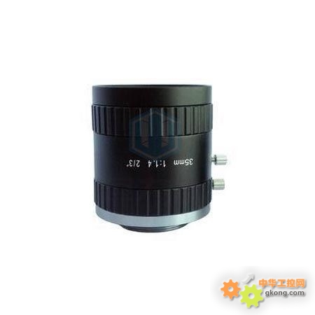

2.1.1.2镜头篇
          镜头的基本功能就是实现光束变换(调制),在机器视觉系统中,镜头的主要作用是将成像目标在图像传感器的光敏面上。镜头的质量直影响到机器视觉系统的整体性能,合理地选择和安装镜头,是机器视觉系统设计的重要环节。

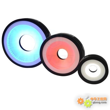

LED光源按形状通常可分为以下几类:
1、环形光源
环形光源提供不同照射角度、不同颜色组合,更能突出物体的三维信息;高密度LED阵列,高亮度;多种紧凑设计,节省安装空间;解决对角照射阴影问题;可选配漫射板导光,光线均匀扩散。应用领域:PCB基板检测,IC元件检测,显微镜照明,液晶校正,塑胶容器检测,集成电路印字检查
