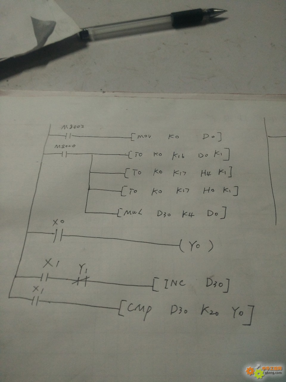

前辈们帮我看下程序是否写错了,怎么就是传不进pLC里去呢?三菱Fx1N。

那么多m不用,弄个y0双线圈

呵呵;瞎编一通;
INC不用脉冲执行指令,只要接通每个扫描周期都执行;

模拟一下就知道了。

编译是否能够通过,写入PLC时有无提示。

这是新手入门?确定通讯没问题吗?

编辑通过了吗?

上机试一下,不合理再改

胡乱编写,好好看看手册吧!

谢谢批评指正,我真的不懂。
